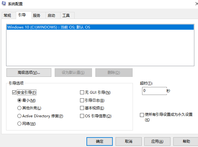

首先电脑在开启的情况下,使用window键+R组合键打开运行框,输入“msconfig”,然后按回车。
0
在打开的系统配置中,找到"引导"选项,然后单击,然后在“安全引导”的选项前打上勾就OK了,然后点击底部的“确定”保存。
0
然后会出现弹框,我们点击重新电脑,这样进入就是安全模式了,只有进入安全模式修改配置文件才是有效的。

然后使用window键+R组合键打开运行框,输入“msconfig”,然后按回车。
打开的系统配置中,找到"引导"选项,然后单击,然后在“安全引导”的选项前打上勾取消掉了。
点击确定会提示重启电脑,重启之后就进入正常模式,打开软件中心发现360已经卸载了,这样就算完成了免密码卸载360。觉得还不放心的可以把源文件也删除了。
