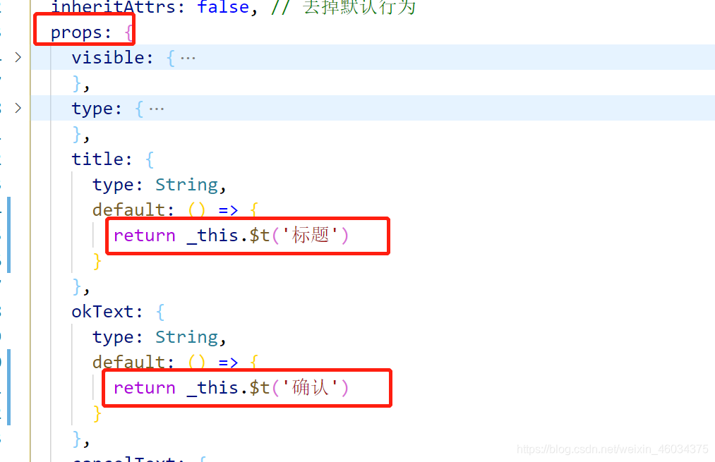

三: 获取组件的实例

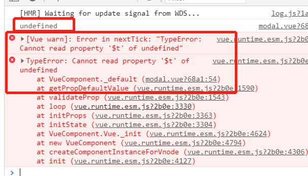

在子组件的prop中,default的值想设置多语言, 直接使用this.$t('确认') 会报错, 打印thisundefined
获取到的VM实例,外部js仍然能自由调用VM的一切属性和方法。

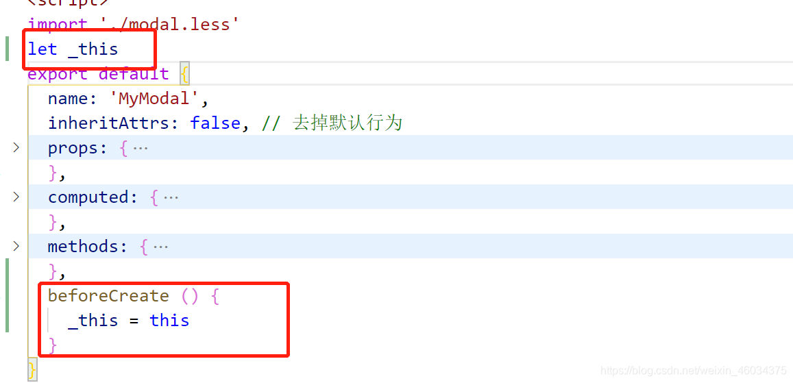

    beforeCreate() {
        // 2.  在beforeCreate()中将当前组件的VM实例赋给变量_this
        _this= this
</script>
