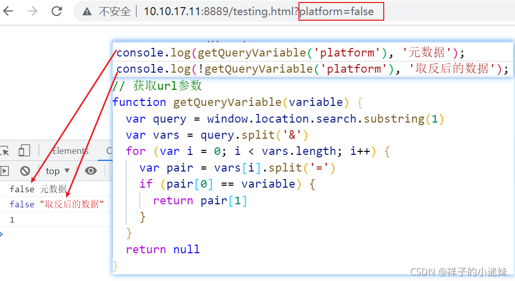

【摘要】 这个时候, 使用 !getQueryVariable('platform') 判断, 无论怎样都是走else里,因为取反的是 字符串 , 字符串取反肯定是false,只有空字符串取反才是true。 ...

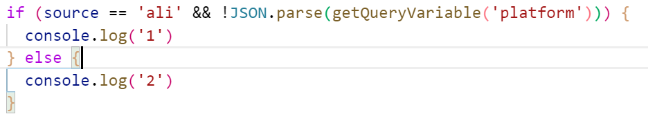

修改成:
!JSON.parse(getQueryVariable('platform')) 或者 !!getQueryVariable('platform')
打印出:
所以以后再判断的时候,可以用typeOf去看看是什么类型

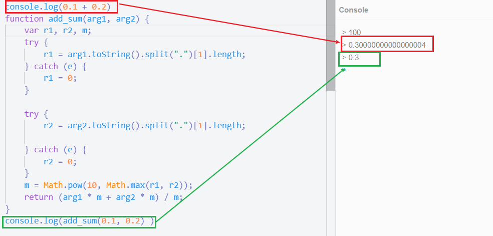

JS加法精度问题
function add_sum(arg1, arg2) {
    var r1, r2, m;
    try {
        r1 = arg1.toString().split(".")[1].length;
    } catch (e) {
        r1 = 0;
    try {
        r2 = arg2.toString().split(".")[1].length;
    } catch (e) {
        r2 = 0;
    m = Math.pow(10, Math.max(r1, r2));
    return (arg1 * m + arg2 * m) / m;
