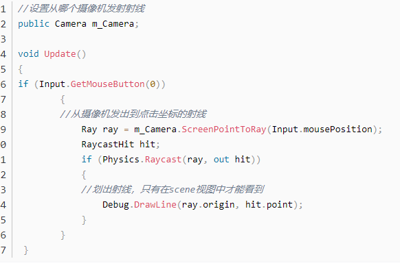

我再以前的一篇文章中用到了射线:【Unity3D】Unity3D 鼠标射线点击,UI出现在鼠标点击的位置
这篇文章用到了射线,是从摄像机的位置向前发射一条射线:

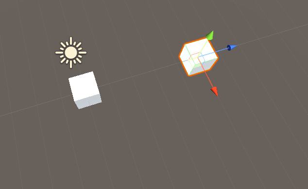

二、效果图
先来一个效果图,看一下是不是你想要的
三、实现
首先,搭建一个场景:
两个Cube,一个Cube在原点,另一个Cube在上一个Cube的正方向的前面,也就是一个坐标是(0,0,0),一个坐标是(0,0,5)。

效果:

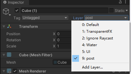

然后,改变另一个Cube的layer,改成9,效果如图:
就不检测了
