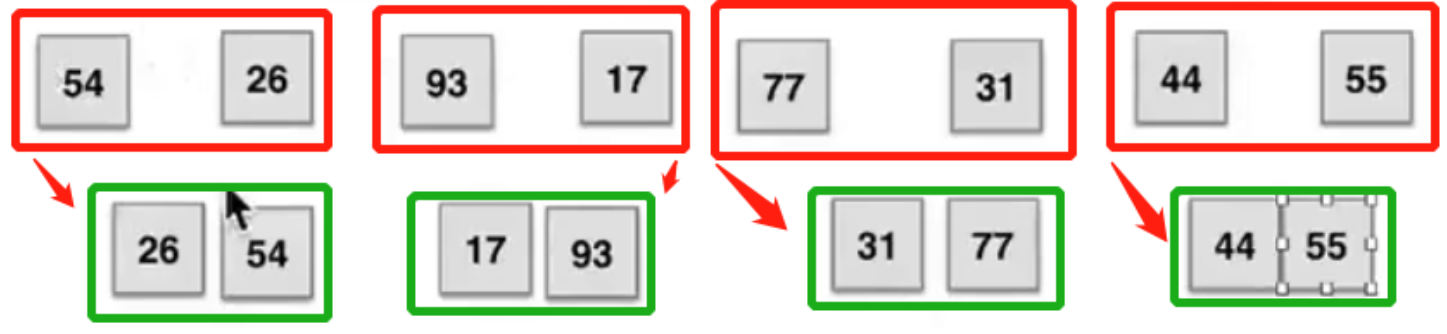

3,拆分完之后进行合并,56跟26是上面绿色框拆出来的,合并的时候采用小的在前,大的在后。
4.把两个绿色块进行合并,这个时候就要借助定义的游标了,一个指的是左边大部分Left ,一个是右边的Right.合并的时候采用的方式是,对于左边的部分有一个游标,右边的部分也有一个游标,然后对于所指的两个部分进行比较换位。
5.经过比较17比较小,拿出来,之后Right向后移动一位。
6.之后继续比较Right的指向比26大,取出26,Left继续向后移动一位。之后比较发现Right指向比Left大,取出54,最后把Right放到后面,得到下面的一个有序数列。
