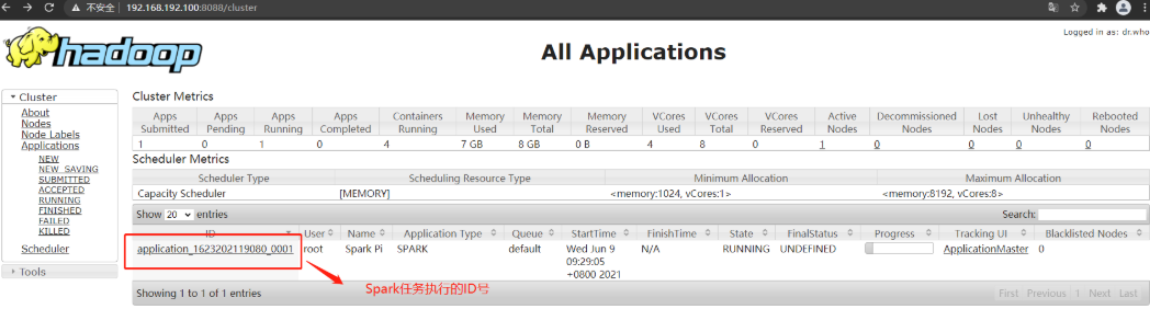

2.日志收集:
在执行作业的时候报错可以说是每一个技术人员都会遇到的事情,Spark提供的作业日志就可以很好的帮助我们对出现的问题进行定位。Spark日志通常是排错的唯一根据。一般的报错我们可以从Spark的Driver日志中进行定位。也可以通过yarn-client的模式执行,将日志输出到客户端,方便我们进行查看,如下:
./bin/spark-submit \
--class org.apache.spark.examples.SparkPi \
--master yarn \
--deploy-mode client \
--executor-memory 20G \
--num-executors 50 \
/app/spark-2.2/examples/jars/xx.jar  //这里指定自己路径的jar包
根据运行的ID号可以查看到日志
[外链图片转存失败,源站可能有防盗链机制,建议将图片保存下来直接上传(img-HSr1zXxF-1623510078322)(C:\Users\MI\AppData\Roaming\Typora\typora-user-images\image-20210609093544933.png)]
使用这种方式进行报错日志的定位往往是最有效的解决问题的办法。

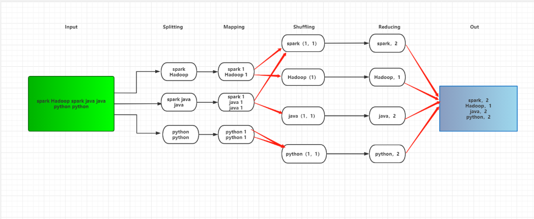

3.提高Shuffle性能
Shuffle表示数据从Map Task输出到Reduce Task输入的这段过程。shuffle是连接Map和Reduce之间的桥梁,Map的输出要用到Reduce中必须经过shuffle这个环节,shuffle的性能高低直接影响了整个程序的性能和吞吐量。同时,Shuffle也是Spark进行作业的时候很关键的一个环节,也是对Spark进行性能调优的一个重点,下面是Spark进行词频统计作业时候的Map Reduce的过程
Spark中与Shuffle性能有关的参数:
spark.shuffle.file.buffer
spark.reducer.maxSizeInFlight
spark.shuffle.compress
1.第一个配置是Map端输出结果的缓冲区大小。
2.第二个配置是Map端输出结果文件的大小。
3.第三个配置是Map端是否开启压缩
第一个配置当然是越高越好,缓冲区越大,数据写入的性能可想而知也是会越高的,所以如果机器条件优越的情况下,这个可以尽可能的调大,来提高Shuffle性能,在Reduce的过程中Reduce的Task所在的位置会按照spark.reducer.maxSizeInFlight的配置大小去拉取文件,之后用内存缓冲区来接收,所以提高spark.reducer.maxSizeInFlight的参数大小也是可以提高Shuffle的效率的。第三个配置一般都是默认开启的,默认对Map端的输出进行压缩操作。

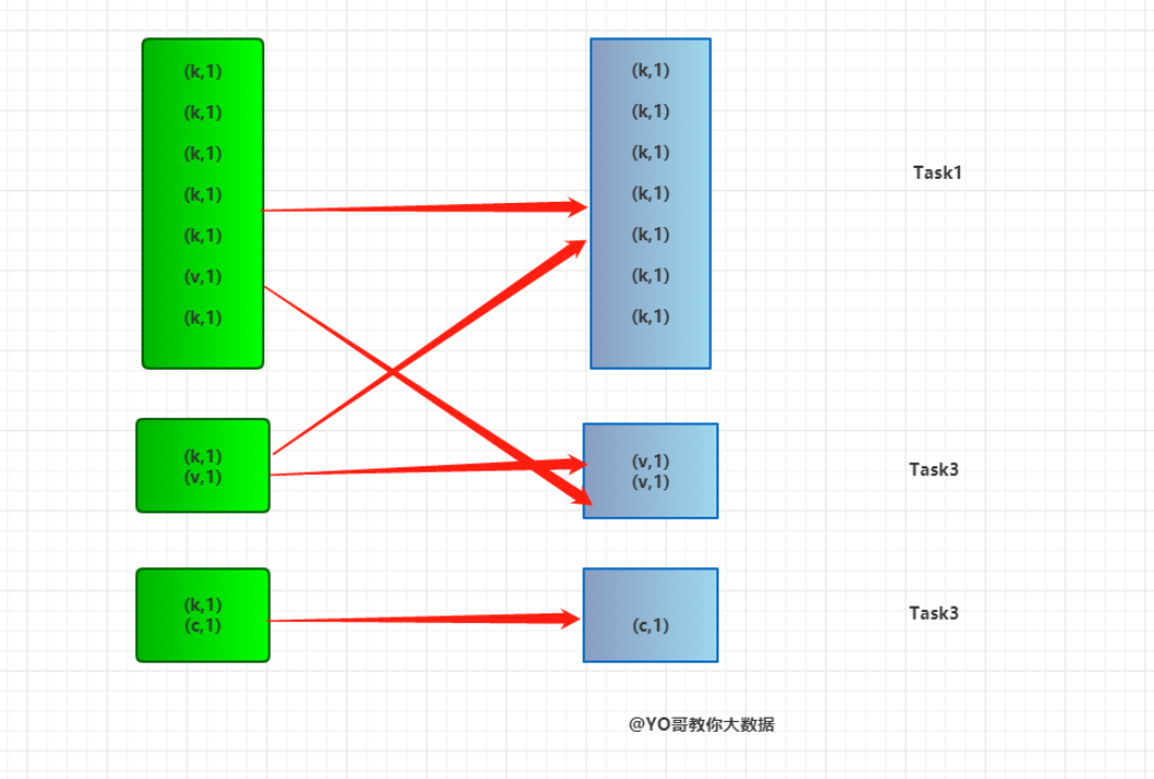

8.处理数据倾斜
数据倾斜是数据处理作业中一个很常见的问题。 正常情况下,数据通常都会出现数据倾斜的问题,只不过严重程度不一。数据倾斜的症状是大量数据集中到一个或者几个任务里,导致这几个任务计算大量数据,拖慢整个作业的执行速度,这里给大家详细分析一下数据倾斜是怎么出现的。
我们都知道在执行shuffle操作的时候,程序是按照key进行统计聚合,来进行values的数据的输出、拉取和聚合的。同一个key的values,会被程序分配到一个Reduce task进行处理。但是这个时候如果你处理的是大量的数据,问题可能就要出现了。大量数据必定有多个Key,多个Key对应的values,举个例子假如一共100万数据。可能程序执行后,某个聚合的key对应了98万数据,这些数据全部被分配到一个task上去面去执行。另外两个task,可能各分配到了1万数据。也可能是几百个key被对应到了剩余的两万条数据,这个时候数据倾斜的问题就出现了,而且对于Spark作业的整体性能来说是及其不乐观的。场景如下:
[外链图片转存失败,源站可能有防盗链机制,建议将图片保存下来直接上传(img-xu5r83Bk-1623510078325)(C:\Users\MI\AppData\Roaming\Typora\typora-user-images\image-20210612224028282.png)]
对应数据发生倾斜的情况,可以采用如下几种解决办法:
