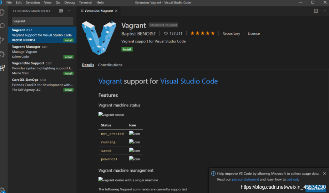

我们可以使用VScode进行脚本的编写,因为VScode有Vagrant插件,可以给我们编写脚本的时候提供便利,直接在插件栏搜索下载即可

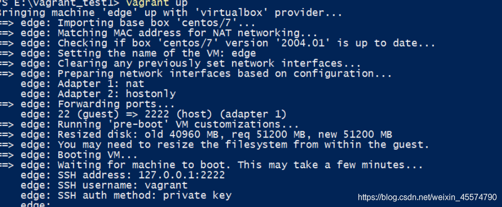

4.在脚本所在的目录执行命令
在脚本所在的目录,我们按下Shift键,点击右键即可打开当前目录的powershell窗口,之后运行vagrant up命令建立虚拟机。

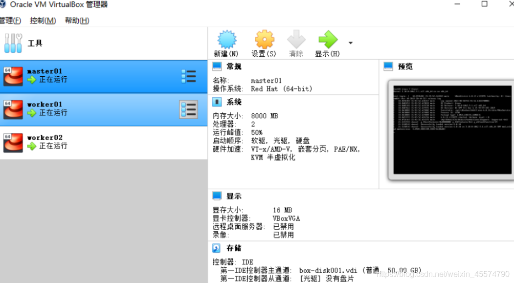

再次运行集群vagrant up,之后就可以在VirtualBox里面可以看到我们创建的虚拟机以及相关参数,通过ssh,命令即可进行远程连接操作。整个过程不超过10分钟,相比起手动一台台的虚拟机搭建,这种方式大大节省了我们的时候。
