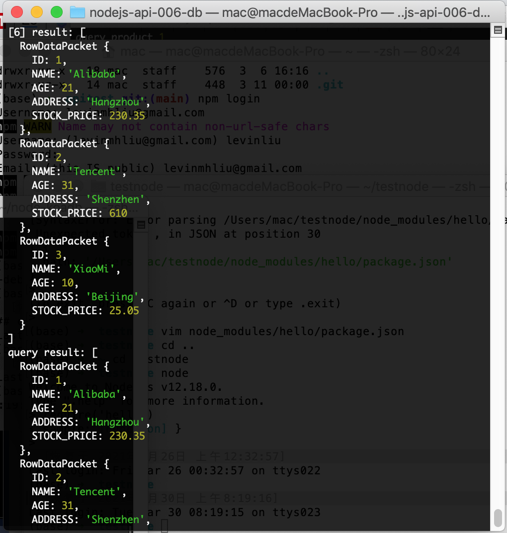

执行node db.js 运行效果
第六条语句:查找到3条记录,并输出Alibaba,Tencent,XiaoMi 三个公司信息及股票价格等。
结果分析
从上面截图看,runSql函数顺序执行,可是SQL执行结果(result)对象是不同时输出(异步)的。
所以在设计runSql函数的时候,加入了counter计数器,这样可以根据输出,对应找到相应的下标(比如第六条SELECT SQL​)结果。
