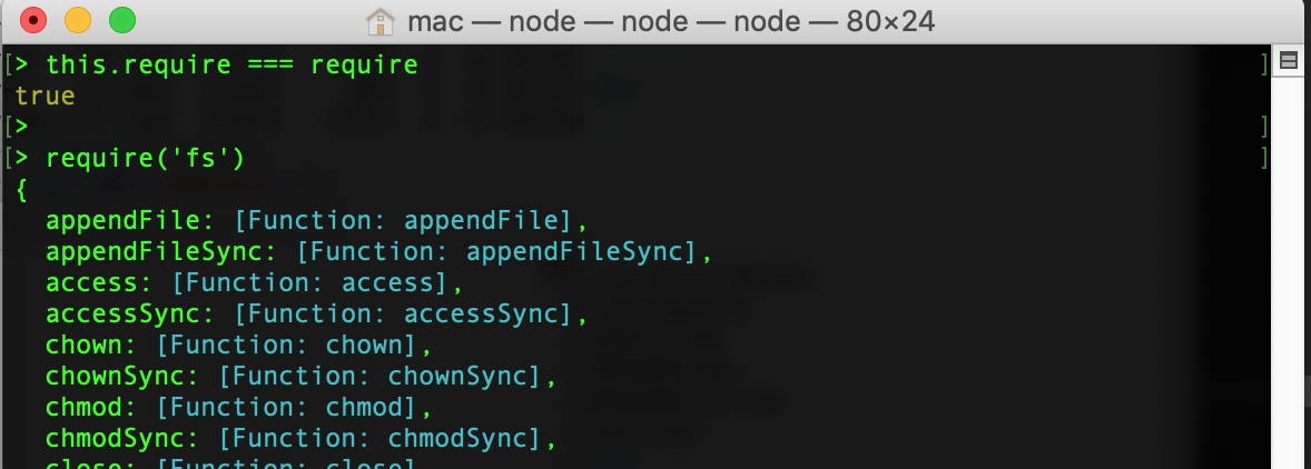

this.require === require
所以这里得到结论:require是Node引擎上下文(context)的内置对象属性,也就是全局对象的require属性,可调用或者使用this.require也行。
require能用来干什么?
初学NodeJS会了解到它有内置模块,比如fs,http 等。好,这里我们试着require('fs') //加载文件系统模块
require('fs')

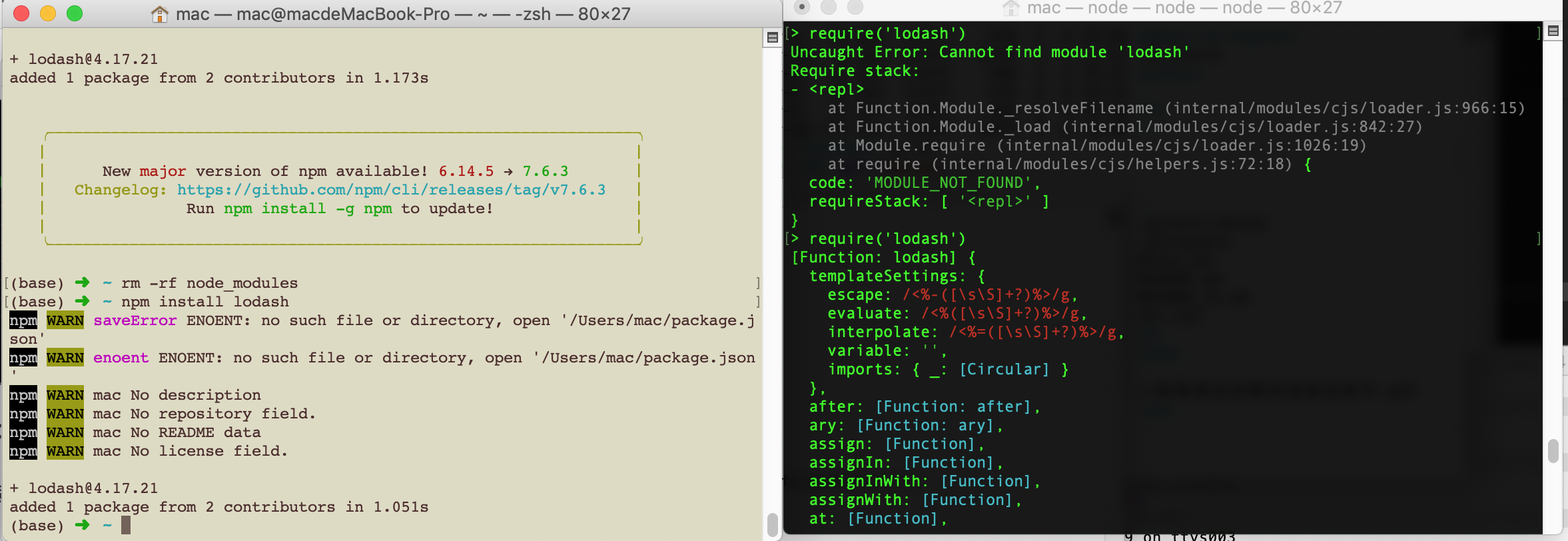

那么在npm registry上的库,怎么进行加载?
比如输入require('lodash') 马上发现错误了,“Cannot find module 'lodash'", 这个错误经常容易见到(有时候拿到一个NodeJS项目忘记跑npm install了)。
也可以输入require('restify'), require加载一些常见的模块试试。
通常我们需要使用命令安装JS库:npm install 目标JS库名,再来使用它共享的功能。
我们试试看,安装完lodash库之后,继续在Node终端输入require('lodash') 可以使用了,这里不需要重启(想想为什么)。

解答”Cannot find module"问题
但是paths非空,我们使用require加载函数的时候,node引擎会从内置模块和paths对应的路径去查找模块,找不到才会抛出类似异常:“Cannot find module 'lodash'"
当我们跑了npm install 库名, 对应模块被下载到node_module目录,加载的时候才能定位到库,正常使用该库功能。
在含有package.json的目录中,执行npm install命令,可以一次性下载dependencies属性声明的全部依赖库,在我们写的js文件中能够正常使用。
