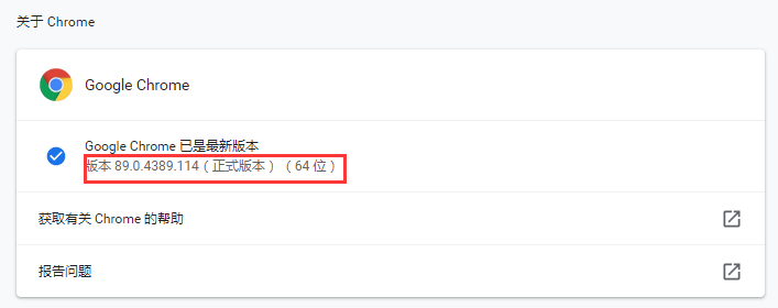

这里需要知道浏览器的版本信息,只需打开“关于Chrome”,就可以看到了。

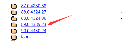

如上图所示,我的浏览器版本是89.0.4389.114。然后我们需要前往(http://chromedriver.storage.googleapis.com/index.html)找到与浏览器相匹配的版本,没有一模一样的选择最近的版本也可以。

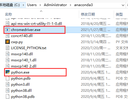

点击进去选择对应的系统版本,下载后将chromedriver.exe解压出来,最后将其放到与python.exe文件相同的路径下。
如果你是用的anaconda就放在下面目录下
C:\Users\Administrator\anaconda3
具体位置如下图所示👇

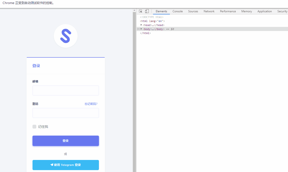

如上图所示,模拟浏览器已经打开了网站的登录界面。这个时候我们需要定位到输入框、密码框以及登录按钮等。
这里不用担心,Selenium提供了很多种定位DOM元素的方法,各有各的特点和优势。

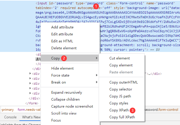

今天就主要使用 by_xpath() 这个方法来定位元素,这个方法比较灵活方便,大部分属性都可以通过它来定位。
【检查】→【进入开发者模式】点击左上角的图标,再点击你要找的对象,即可得到该对象的信息。点位该对象后,右键copy它的XPath!

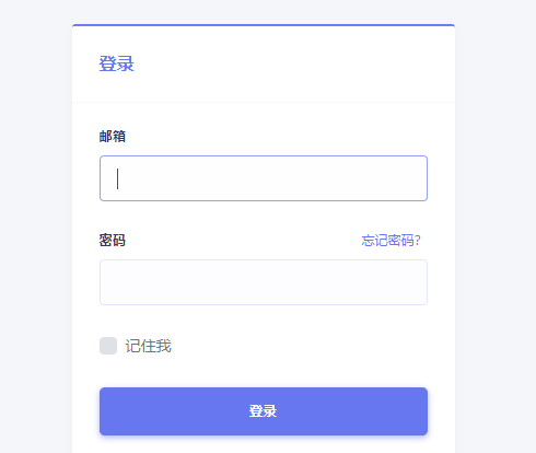

input = wd.find_element_by_xpath('//*[@id="email"]')
input.send_keys('kxpython@163.com')
同理,我们可以定位到密码框,再send_keys输入密码
password = wd.find_element_by_xpath('//*[@id="password"]')
password.send_keys('kxpython')

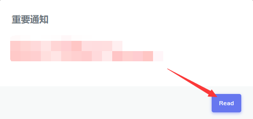

点击跳过弹窗
一般登录后会有个小弹窗,关闭即可。
wd.find_element_by_xpath('//*[@id="popup-ann-modal"]/div/div/div[3]/button').click()
