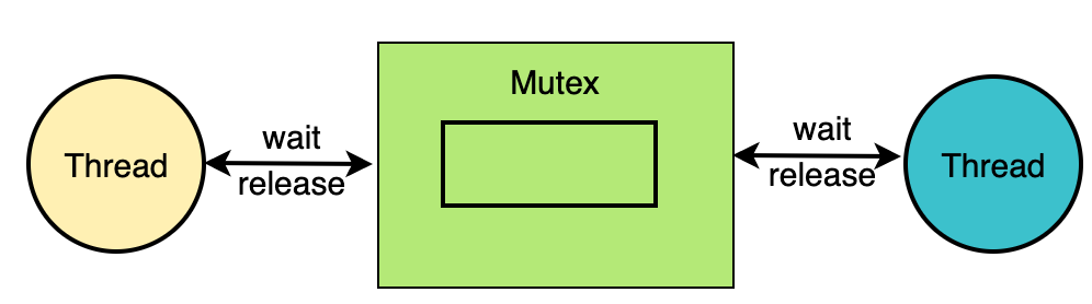

thread1
  std::lock_guard<std::mutex> lock(mtx);
  // do sth(read or write)
thread2
threadN
在上述代码中,每一个线程对共享变量的访问,都会通过mutex来加锁操作,这样完全就避免了共享变量竞争的问题。

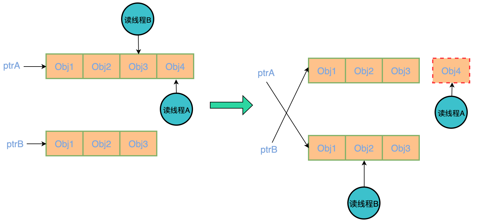

假设有两个资源,其指针分别为ptrA和ptrB,在某一时刻,ptrA所指向的资源正在被多个线程读,而ptrB所指向的资源则作为备份资源,此时,如果有写线程进行写操作,按照我们之前的思路,写完之后,马上启用ptrA作为读资源,然后写线程继续写ptrB所指向的资源,这样会有什么问题呢?
我们就以std::vector<Obj>为例,如下图所示:
在上图左半部分,假设ptr指向读对象的指针,也就是说读操作只能访问ptr所指向的对象。
某一时刻,需要对对象进行写操作(删除对象Obj4),因为此时ptr = ptrA,因此写操作只能操作ptrB所指向的对象,在写操作执行完后,将ptr赋值为ptrB(保证后面所有的读操作都是在ptrB上),即保证当前ptr所指向的对象永远为最新操作,然后写操作去删除ptrA中的Obj4,但是此时,有个线程正在访问ptrA的Obj4,自然而然会轻则当前线程获取的数据为非法数据,重则程序崩溃。
此方案不可行,主要是因为在写操作的时候,没有判断当前是否还有读操作。
