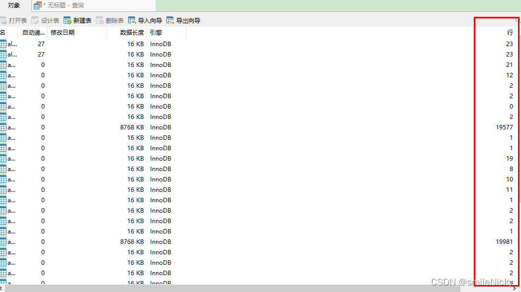

记得在Navicat里,选择一个数据量,点击表,如图:
是可以看到所有表具体的数据行的
