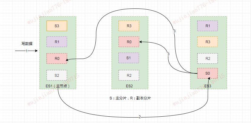

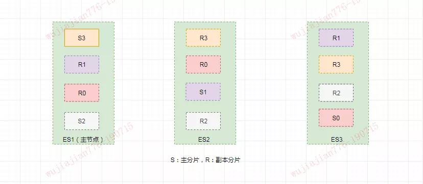

如图所示,上图中有3个节点,4个主分片,8个副本分片,一条数据 ES 是根据什么规则写到特定分片上的呢?首先这肯定不会是随机的,否则将来要获取文档的时候我们就不知道从何处寻找了。实际上,这个过程是根据下面这个公式决定的:
shard = hash(routing) % number_of_primary_shards
Routing 是一个可变值,默认是文档的_id,也可以设置成一个自定义的值。Routing 通过 Hash 函数生成一个数字,然后这个数字再除以 number_of_primary_shards (主分片的数量)后得到余数。这个在 0 到 number_of_primary_shards-1 之间的余数,就是我们所寻求的文档所在分片的位置。这就解释了为什么我们要在创建索引的时候就确定好主分片的数量并且永远不会改变这个数量。因为如果数量变化了,那么所有之前路由的值都会无效,文档也再也找不到了。由于在 ES 集群中每个节点通过上面的计算公式都知道集群中的文档的存放位置,所以每个节点都有处理读写请求的能力。在一个写请求被发送到某个节点后,该节点即为前面说过的协调节点,协调节点会根据路由公式计算出需要写到哪个分片上,再将请求转发到该分片的主分片节点上。
ES 为了提高写入的能力这个过程是并发写的,同时为了解决并发写的过程中数据冲突的问题,ES 通过乐观锁的方式控制,每个文档都有一个 _version (版本)号,当文档被修改时版本号递增。一旦所有的副本分片都报告写成功才会向协调节点报告成功,协调节点向客户端报告成功。
举例说明
假如此时数据通过路由计算公式取余后得到的值是 shard=hash(routing)%4=0。
则具体流程如下:
  • 客户端向 ES1 节点(协调节点)发送写请求,通过路由计算公式得到值为 0,则当前数据应被写到主分片 S0 上。
  • ES1 节点将请求转发到 S0 主分片所在的节点 ES3,ES3 接受请求并写入到磁盘。
  • 并发将数据复制到两个副本分片 R0 上,其中通过乐观并发控制数据的冲突。一旦所有的副本分片都报告成功,则节点 ES3 将向协调节点报告成功,协调节点(ES1)向客户端报告成功。
