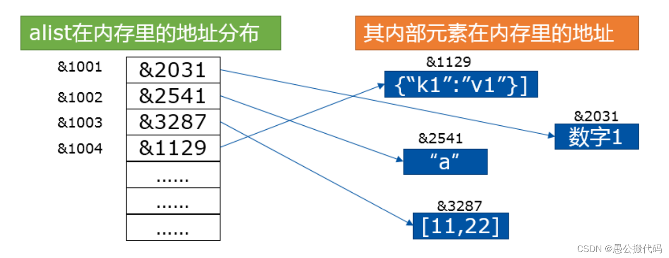

从数据结构角度看,Python 的列表是一个可变长度的顺序存储结构,每一个位置存放
的都是对象的指针。
比如,对于这个列表 alist = [1, “a”, [11,22], {“k1”:”v1”}],其在内存内的存储方式是这
样的:

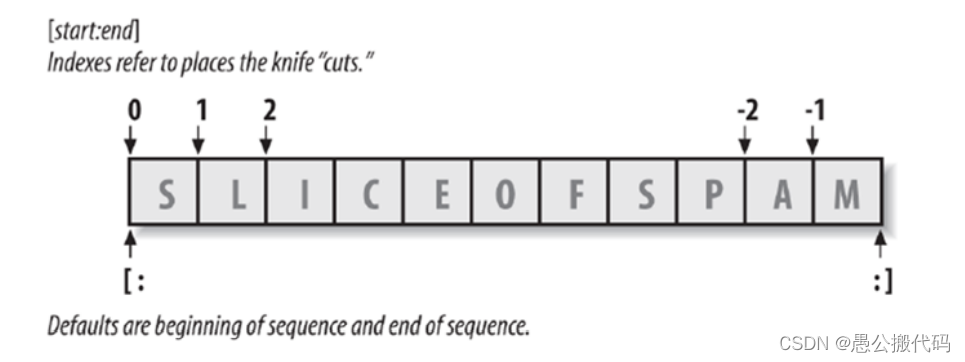

7.切片
切片指的是对序列进行截取,选取序列中的某一段。
切片的语法是: list[start:end]
以冒号分割索引,start 代表起点索引,end 代表结束点索引。省略 start 表示以 0 开始,
省略 end 表示到列表的结尾。注意,区间是左闭右开的!也就是说[1:4]会截取列表的
索引为 1/2/3 的 3 个元素,不会截取索引为 4 的元素。分片不会修改原有的列表,可以
将结果保存到新的变量,因此切片也是一种安全操作,常被用来复制一个列表,例如
newlist = lis[:]。
如果提供的是负整数下标,则从列表的最后开始往头部查找。例如-1 表示最后一个元素,
-3 表示倒数第三个元素。
切片过程中还可以设置步长,以第二个冒号分割,例如 list[3:9:2],表示每隔多少距离
取一个元素。
