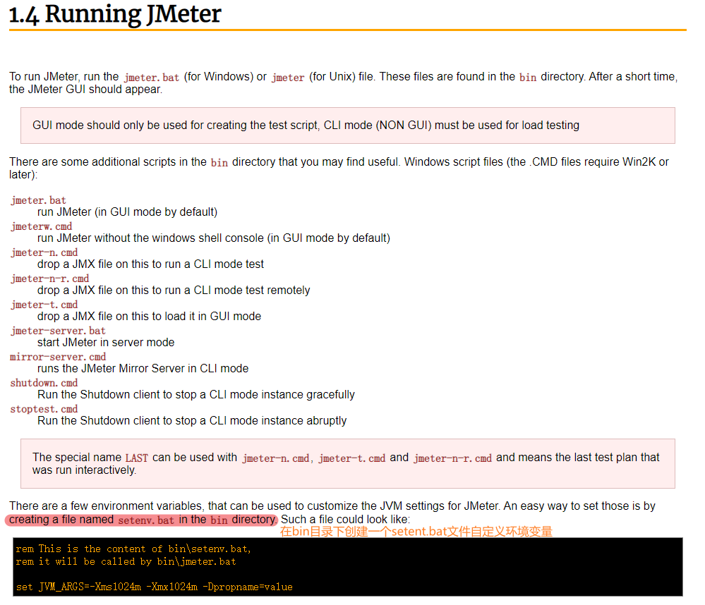

点击Getting Started打开手册

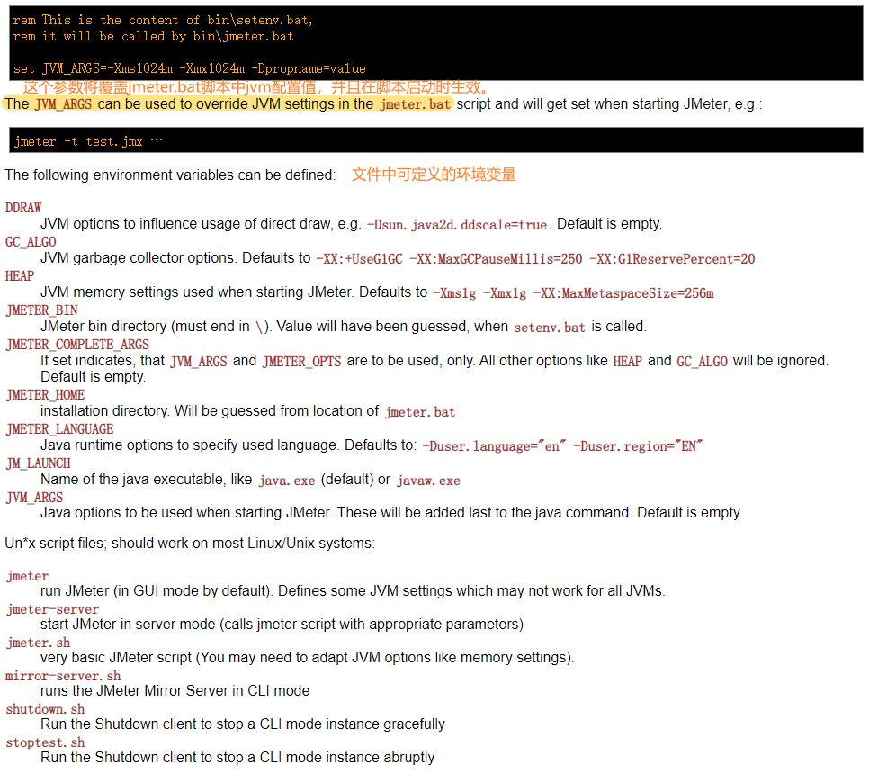

在1.4章节Running Jmeter中官方介绍了配置环境变量的方式,就是在Jmeter的bin目录下新建一个setenv.bat文件,官方还给出了在文件中配置JVM参数的例子。
为什么网上提供的jmeter.bat文件修改jvm参数不生效那?官网也给出了答案。
原因是优先级顺序,setenv.bat文件配置会覆盖jmeter.bat配置内容。

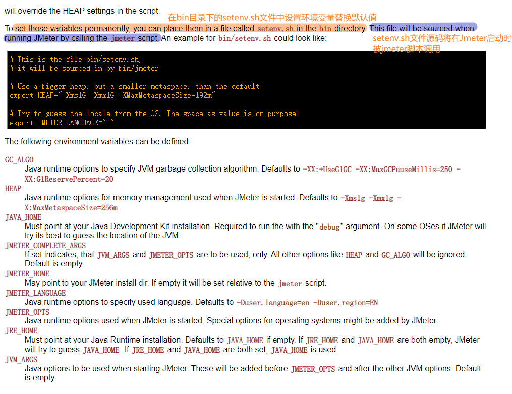

2.官方提供的linux环境配置jvm方法
继续阅读官方手册1.4 Running JMeter章节,官方文档指出在bin目录中创建setenv.sh文件,并在该文件中配置jvm,所配置的内容将在Jmeter启动时候被jmeter脚本文件读取。

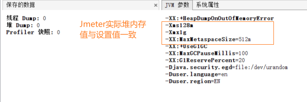

3.1.Windows环境调整堆内存(jmeter.bat方式)
1.在jmeter.bat文件配置jvm参数
2.启动Jmeter验证jvm配置
使用Java VisualVM工具查看Jmeter设置的堆内存结果。

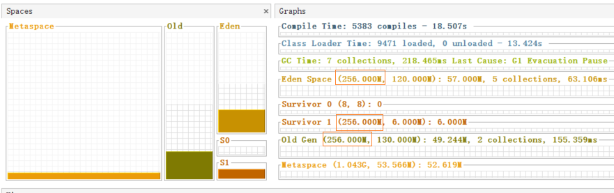

3.2.Windows环境调整堆内存(setenv.bat方式)
1.setenv.bat文件配置jvm
在bin目录下新建setenv.bat文件,在文件中配置JVM参数
rem This is the content of bin\setenv.bat,
rem it will be called by bin\jmeter.bat
set JVM_ARGS=-Xms256m -Xmx256m -XX:MaxMetaspaceSize=256m
  • 1
  • 2
  • 3
  • 4
2.启动Jmeter验证jvm配置
3.3.Linux环境调整堆内存
1.创建setenv.sh文件
在jmeter的bin目录下新建setenv.sh配置文件,在文件中配置jvm参数
export JVM_ARGS="-Xms256m -Xmx256m -XX:MaxMetaspaceSize=256m"
