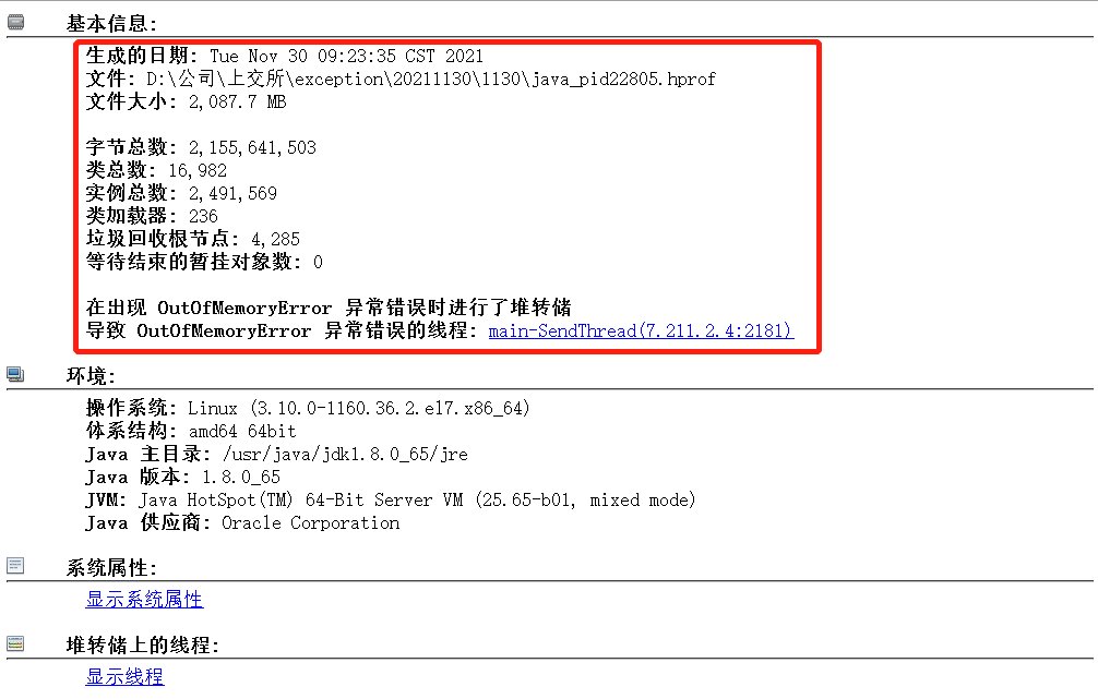

三、用jvisualvm打开hprof文件,如图所示,
1. 可以直接看到hprof的基本信息及OOM的线程,点击线程链接,查看错误信息。

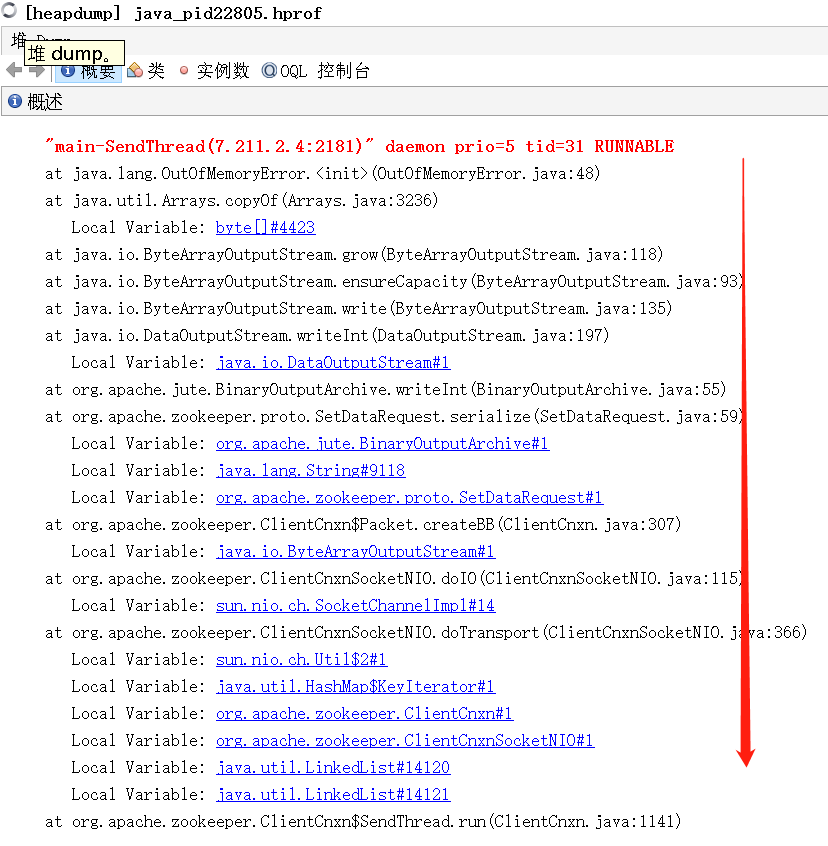

  1. OOM详细错误如下显示,可以清楚的看出是Arrays.copyOf时出现内存溢出,再继续往下跟踪,可以看到跟zookeeper,后面更是看到具体是跟zookeeper的Client有关,我们再继续点击引起溢出的数组,看看里面存放的什么数据,更利于我们问题追踪。

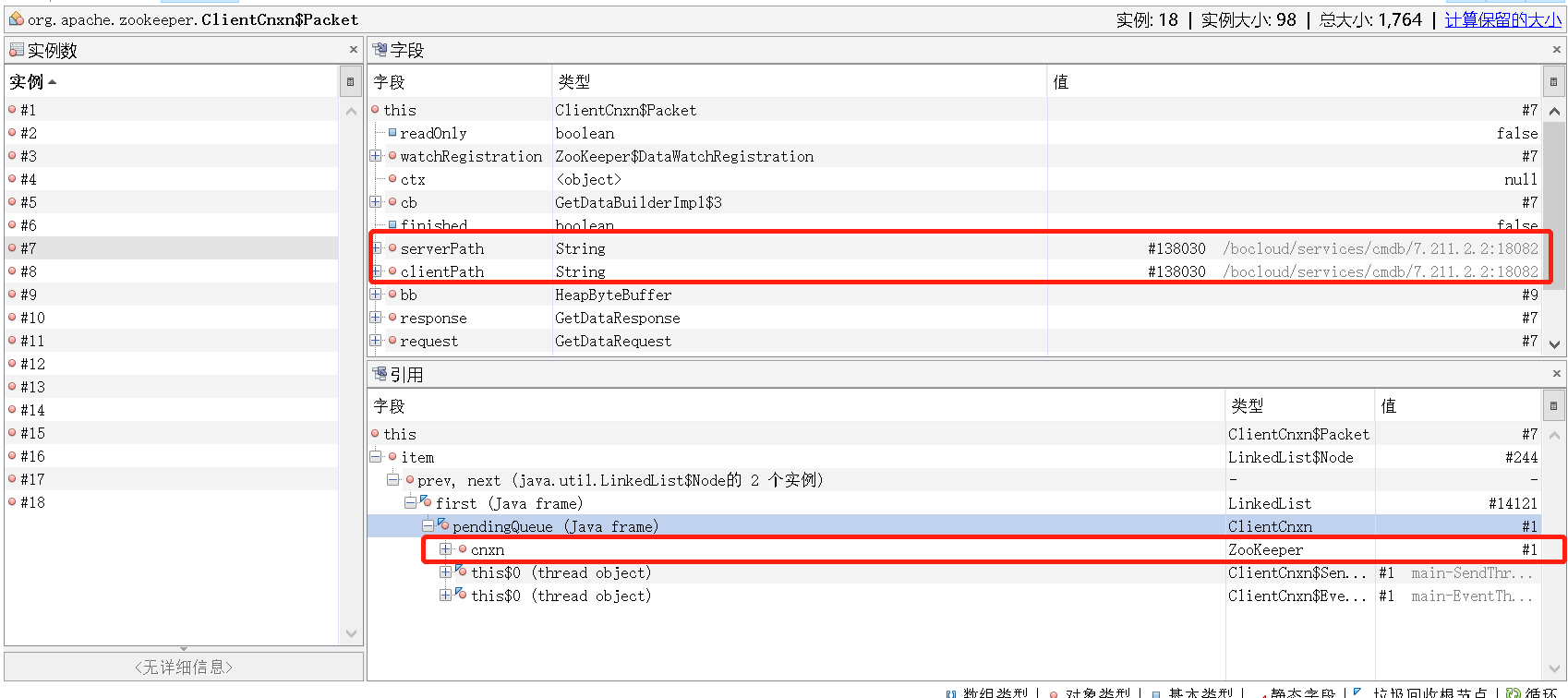

  1. 点击引起溢出的byte数组,查询里面数据如图所示,这里应该就知道问题是出现在哪里了,比如,下面数据是我们的服务注册中心的服务链接信息,所以范围就圈定在有监听zookeeper节点更新的地方,基本就能锁定问题。
生产环境OOM&内存溢出问题分析
  1. 然后我们再弄ibm ha打开同样的hprof,可以看到如下效果,LinkedBlockingQuere积压了,哪就更明确了,直接在项目中哪些地方有添加服务且是用LinkedBlockingQuere队列存储的地方就基本能解决问题了。

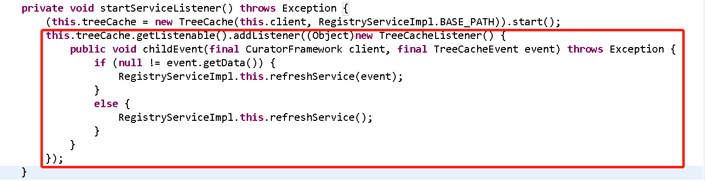

四、经过我们再项目中确认及测试,最终确认是zookeeper的客户端在监听node变动时,消费过慢导致溢出溢出,也就是如下这里导致的。
生产环境OOM&内存溢出问题分析
问题找到,解决就相对容易些,既然是OOM,肯定是内容过多,可以采用数据压缩、数据精简、数据分离存储等等方案,我们最终是数据部分放在分布式的Redis,zookeeper的data自存入极少数数据,方案迭代后问题得以解决。
