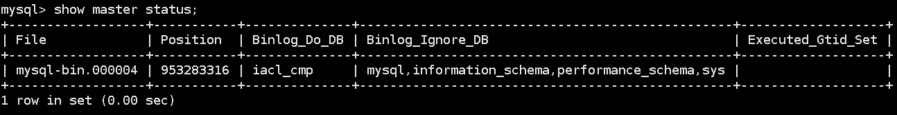

  1. 查看主数据库状态
show master status;
  1. 显示类似如下结果,主要注意File、Position参数值,后面做同步的时候会用到
MySql数据库读写分离部署及配置详细手册

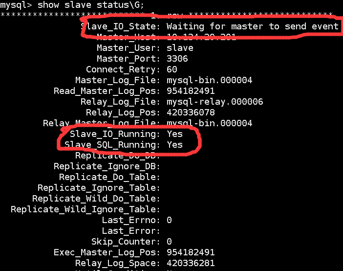

  • 通过语句查看从数据库状态
mysql> show slave status;
  • 显示类似如下信息则说明设置完成
