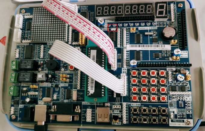

要使用矩阵键盘,需要将JP4接到JP8(P1)上面,JP165跳线帽需要断开(否则会导致矩阵键盘最右一排无法正常使用)。

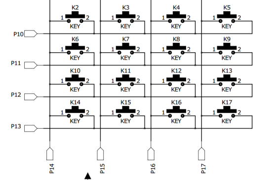

 图3-4-2(这张图看起来更加方便)

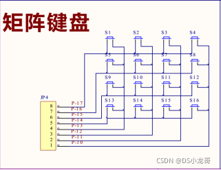

图3-4-3

在键盘中按键数量较多时,为了减少I/O口的占用,通常将按键排列成矩阵形式。在矩阵式键盘中,每条水平线和垂直线在交叉处不直接连通,而是通过一个按键加以连接。这样,一个端口(如P1口)就可以构成4*4=16个按键,比之直接将端口线用于键盘多出了一倍,而且线数越多,区别越明显,比如再多加一条线就可以构成20键的键盘,而直接用端口线则只能多出一键(9键),在需要的键数比较多时,采用矩阵法来做键盘是合理的。
    矩阵按键设置在行、列线交点上;行、列线分别连接到按键开关的两端,行线通过上拉电阻接到+5V电源上。无按键按下时,行线处于高电平的状态,而当有按键按下时,行线电平与此行线相连的列线电平决定。
