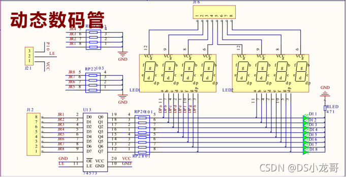

3.6.1 数码管原理图
图3-6-1
图3-6-2

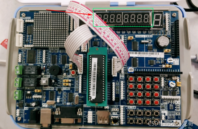

注意:使用排线连接时,排线有金属触点的一片必须朝右
开发板连线说明:
J21跳线帽接左边、JP165跳线帽断开、JP10(P0)接J12、JP16(右排)接JP8。
(数码管控制线)JP10接线详细说明: P0.0-->A   P0.1--->B …….
(数码管片选线)JP16接线详细说明:P1.0--->1   P1.1 --->2  ………..
3.6.2 数码管动态显示介绍
LED显示器工作方式有两种:静态显示方式和动态显示方式
静态显示的特点是每个数码管的段选必须接一个8位数据线来保持显示的字形码。当送入一次字形码后,显示字形可一直保持,直到送入新字形码为止。这种方法的优点是占用CPU时间少,显示便于监测和控制。缺点是硬件电路比较复杂,成本较高。
动态显示的特点是将所有位数码管的段选线并联在一起,由位选线控制是哪一位数码管有效。选亮数码管采用动态扫描显示。所谓动态扫描显示即轮流向各位数码管送出字形码和相应的位选,利用发光管的余辉和人眼视觉暂留作用,使人的感觉好像各位数码管同时都在显示。动态显示的亮度比静态显示要差一些,所以在选择限流电阻时应略小于静态显示电路中的。
数码管动态显示注意事项:
1、每个数码显示的驻留时间合理,保证显示的亮度
2、多个数码管显示时扫描的频率合理,保证显示不闪烁

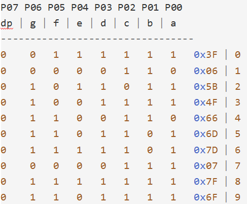

3.6.3 对共阴极数码管进行编码
通过得到的编码,定义成数组,小数点默认不点亮。 数字0~9
code u8 LED2_Coding[]={0x3F,0x06,0x5B,0x4F,0x66,0x6D,0x7D,0x07,0x7F,0x6F};

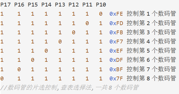

3.6.4 对数码管片选端进行编码
code u8 LED_CS_Config[]={0xFE,0xFD,0xFB,0xF7,0xEF,0xDF,0xBF,0x7F};
