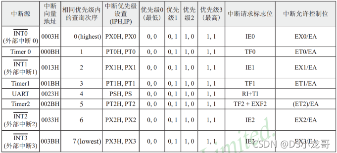

STC90C51RC/RD+系列单片机提供了8个中断请源,它们分别是:外部中断0(INT0)、定时器0中断、外部中断1(INT1)、定时器1中断、定时器2中断、串口(UART)中断、外部中断2(INT2)、外部中断3(INT3)
所有的中断都具有4个中断优先级,用户可以用关总中断允许位(EA/IE.7)或相应中断的允许位,屏蔽所有的中断请求,也可以打开相应的中断允许位使CPU响应相应的中断申请;每一个中断源可以用软件独立地控制开中断或关中断状态;每一个中断的优先级别均可用软件设置。高优先级的中断请求可以打断低优先级的中断,反之,低优先级的中断请求不可以打断高优先级及同优先级的中断。当两个相同优先级的中断同时产生时,将由查询次序来决定系统先响应哪个中断。

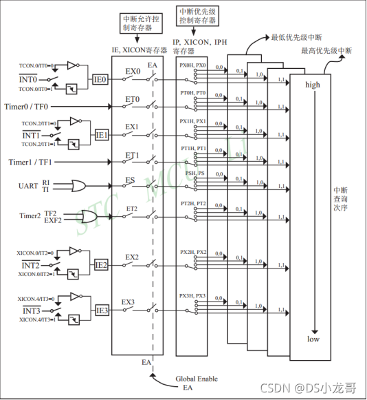

4.2.3 中断的优先级与中断结构图
图4-2-1 中断优先级表

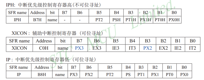

通过设置新增加的特殊功能寄存器IPH中的相应位,可将中断优先级设为四级,如果设置IP或XICON,那么中断优先级就只有两级,与传统8051单片机两级中断优先级完全兼容。

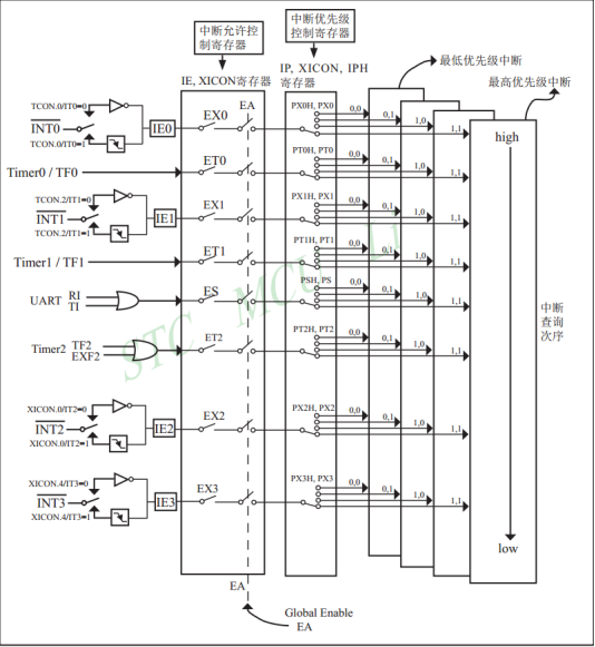

图4-2-2 中断结构图

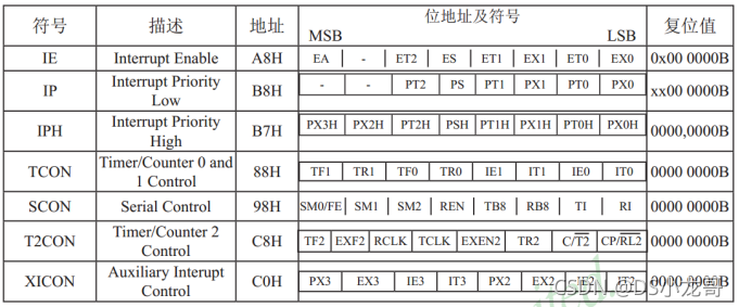

4.2.5 中断控制寄存器介绍
51单片机CPU对中断源的开放或者屏蔽,每一个中断源是否被允许中断,是由内部的中断允许寄存器IE(地址为A8H)和XICON(地址为C0H)控制的,寄存器IE的格式如下:
图4-2-4
EA : CPU的总中断允许控制位, EA=1,CPU开放中断, EA=0, CPU屏蔽所有的中断申请。EA的作用是使中断允许形成两级控制。即各中断源首先受EA控制;其次还受各中断源自己的中断允许控制位控制。
ET2: 定时/计数器T2的溢出中断允许位,ET2=1,允许T2中断; ET2=0,禁止T2中断。
ES : 串行口1中断允许位。ES=1,允许串行口1中断; ES=0,禁止串行口1中断。
ET1: 定时/计数器T1的溢出中断允许位。ET1=1,允许T1中断; ET1=0,禁止T1中断。
EX1 : 外部中断1中断允许位。EX1=1,允许外部中断1中断; EX1=0,禁止外部中断1中断。
ET0 : T0的溢出中断允许位。ET0=1,允许T0中断; ET0=0禁止T0中断。
EX0 : 外部中断0中断允许位。 EX0=1,允许中断; EX0=0禁止中断。

外部中断0和外部中断1的相关配置位在TCON寄存器里,TCON寄存器位如下表所示:
图4-2-7 外部中断0和1的配置寄存器
IE1外部中断1请求源(INT1/P3.3)标志。 当发生外部中断请求时 ,IE1会被CPU置1,在中断服务函数里需要将IE1清0。
IT1外部中断1源中断源类型选位。IT1=0,INT1/P3.3引脚上的低电平信号可触发外部中断1;IT1=1,外部中断1为下降沿触发方式。
IE0外部中断0请求源(INT0/P3.2)标志。 当发生外部中断请求时 ,IE0会被CPU置1,在中断服务函数里需要将IE0清0。
IT0外部中断0中断源类型选择位。IT0=0,INT0/P3.2引脚上的低电平可触发外部中断0;IT0=1,外部中断0为下降沿触发方式。
外部中断2和外部中断3的相关配置为在XICON寄存器里,XICON寄存器位如下表所示:
图4-2-8 外部中断2和3的配置寄存器
IE3 : 外部中断3中断请求标志位,中断条件成立后,IE3=1,可由硬件自动清零。
IT3 : 当此位由软件置位时(IT3=1),外部中断3为下降沿触发中断;当此位由软件清零时(IT3=0),为低电平触发中断。
IE2 : 外部中断2中断请求标志位,中断条件成立后,IE2=1,可由硬件自动清零。
IT2 : 当此位由软件置位时(IT2=1),外部中断2为下降沿触发中断;当此位由软件清零时(IT2=0),为低电平触发中断。

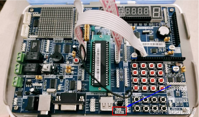

外部中断0的复用IO是P3.2,在实验板上实验时,需要使用杜邦线把按键的一个引脚接在P3.2上,可以使用按键测试外部中断0的触发效果,由于实验板上的红外线遥控也是接的P3.2,为了不产生干扰,需要先将红外线遥控的跳线帽拔掉,再使用按键测试。

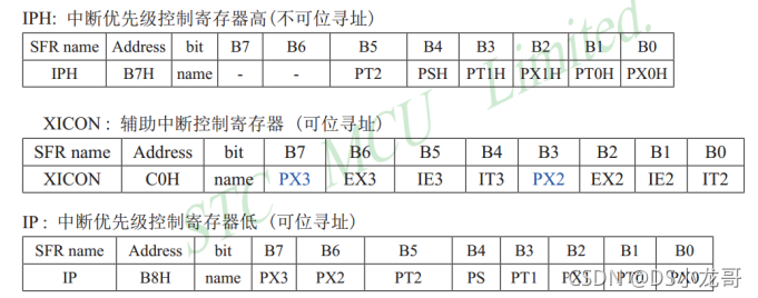

4.2.10 中断优先级配置
传统8051单片机具有两个中断优先级,即高优先级和低优先级,可以实现两级中断嵌套。
STC90C51RC/RD+系列单片机通过设置新增加的特殊功能寄存器(IPH)中的相应位,可将中断优先级设置为4个中断优先级;如果设置IP,那么中断优先级只有两级,与传统8051单片机两级中断优先级完全兼容。
一个正在执行的低优先级中断能被高优先级中断所中断,但不能被另一个低优先级中断所中断。
上所述可归纳为下面两条基本规则:
1. 低优先级中断可被高优先级中断所中断,反之不能。
2. 任何一种中断(不管是高级还是低级),一旦得到响应,不会再被它的同级中断所中断
中断优先级的配置寄存器如下表所示:
图4-2-6
PX3H,PX3: 外部中断3优先级控制位:
当PX3H=0且PX3=0时,外部中断3为最低优先级中断(优先级0)
当PX3H=0且PX3=1时,外部中断3为较低优先级中断(优先级1)
当PX3H=1且PX3=0时,外部中断3为较高优先级中断(优先级2)
当PX3H=1且PX3=1时,外部中断3为最高优先级中断(优先级3)
PX2H, PX2: 外部中断2优先级控制位:
当PX2H=0且PX2=0时,外部中断2为最低优先级中断(优先级0)
当PX2H=0且PX2=1时,外部中断2为较低优先级中断(优先级1)
当PX2H=1且PX2=0时,外部中断2为较高优先级中断(优先级2)
当PX2H=1且PX2=1时,外部中断2为最高优先级中断(优先级3)
PT2H, PT2: 定时器2中断优先级控制位:
当PT2H=0且PT2=0时,定时器2中断为最低优先级中断(优先级0)
当PT2H=0且PT2=1时,定时器2中断为较低优先级中断(优先级1)
当PT2H=1且PT2=0时,定时器2中断为较高优先级中断(优先级2)
当PT2H=1且PT2=1时,定时器2中断为最高优先级中断(优先级3)
PSH,PS: 串口1中断优先级控制位:
当PSH=0且PS=0时,串口1中断为最低优先级中断(优先级0)
当PSH=0且PS=1时,串口1中断为较低优先级中断(优先级1)
当PSH=1且PS=0时,串口1中断为较高优先级中断(优先级2)
当PSH=1且PS=1时,串口1中断为最高优先级中断(优先级3)
PT1H, PT1: 定时器1中断优先级控制位:
当PT1H=0且PT1=0时,定时器1中断为最低优先级中断(优先级0)
当PT1H=0且PT1=1时,定时器1中断为较低优先级中断(优先级1)
当PT1H=1且PT1=0时,定时器1中断为较高优先级中断(优先级2)
当PT1H=1且PT1=1时,定时器1中断为最高优先级中断(优先级3)
PX1H, PX1: 外部中断1优先级控制位:
当PX1H=0且PX1=0时,外部中断1为最低优先级中断(优先级0)
当PX1H=0且PX1=1时,外部中断1为较低优先级中断(优先级1)
当PX1H=1且PX1=0时,外部中断1为较高优先级中断(优先级2)
当PX1H=1且PX1=1时,外部中断1为最高优先级中断(优先级3)
PT0H, PT0: 定时器0中断优先级控制位:
当PT0H=0且PT0=0时,定时器0中断为最低优先级中断(优先级0)
当PT0H=0且PT0=1时,定时器0中断为较低优先级中断(优先级1)
当PT0H=1且PT0=0时,定时器0中断为较高优先级中断(优先级2)
当PT0H=1且PT0=1时,定时器0中断为最高优先级中断(优先级3)
PX0H, PX0: 外部中断0优先级控制位:
当PX0H=0且PX0=0时,外部中断0为最低优先级中断(优先级0)
当PX0H=0且PX0=1时,外部中断0为较低优先级中断(优先级1)
当PX0H=1且PX0=0时,外部中断0为较高优先级中断(优先级2)
当PX0H=1且PX0=1时,外部中断0为最高优先级中断(优先级3)
中断优先级控制寄存器IP和IPH的各位都由可用户程序置“1”和清“0” 。但IP寄存器可位操作,所以可用位操作指令或字节操作指令更新IP的内容。而IPH寄存器的内容只能用字节操作指令来更新。
STC90C51RC/RD+系列单片机复位后IPIPH均为00H,各个中断源均为低优先级中断
