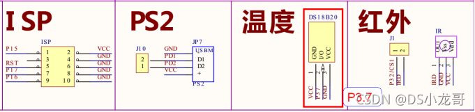

4.5.1 原理图介绍
图4-5-1
图4-5-2

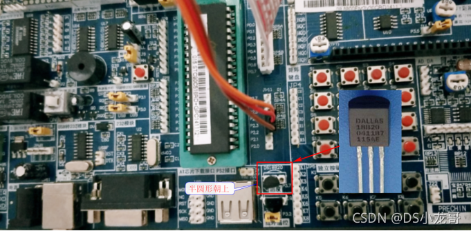

实验板上的DS18B20模块接在单片机的P3.5 IO口上,在插入DS18B20芯片时,圆弧朝上插入,具体效果可以看上面图片。

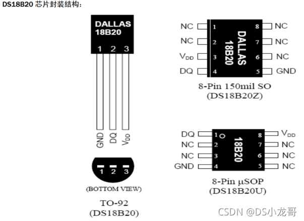

(9)、多样封装形式,适应不同硬件系统,封装可以看下面的图片。
图4-5-3
图片里芯片的引脚功能:GND电压地 、DQ单数据总线、VDD电源电压、NC 空引脚

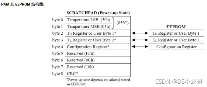

(2) RAM数据暂存器:用于内部计算和数据存取,数据在掉电后丢失,DS18B20 共 9 个字节 RAM,每个字节为 8 位。第 1、 2 个字节是温度转换后的数据值信息,第 3、 4 个字节是用户 EEPROM(常用于温度报警值储存)的镜像。在上电复位时其值将被刷新。第 5 个字节则是用户第 3 个 EEPROM的镜像。第 6、 7、 8 个字节为计数寄存器,是为了让用户得到更高的温度分辨率而设计的,同样也是内部温度转换、计算的暂存单元。第 9 个字节为前 8 个字节的 CRC 码。
(3) EEPROM非易失性记忆体:用于存放长期需要保存的数据。比如: 上下限温度报警值和校验数据,DS18B20共有3个字节的EEPROM,并在 RAM 都存在镜像,以方便用户操作。
图4-5-4

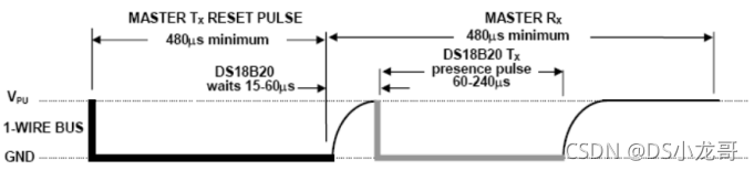

(1).  DS18B20复位与应答时序图
图4-5-5 复位及应答时序图
图4-5-6
每一次与DS18B20通信之前都必须进行复位,复位的时间、等待时间、回应时间应严格按时序编程。

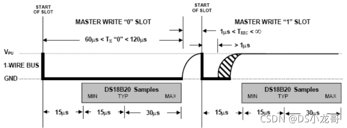

(2) 写数据时序
图4-5-7 写数据时序图
上面的时序图是向DS18B20写数据的时序图,该图分为两部分,左边部分是发送数据0的时序图,右边部分是发送数据1的时序图。
根据时序图提示(右边部分),每次发送数据之前(不管是数据0还是数据1)都需要先将总线拉低至少1us。
如果接下来发送的数据是0,那么需要将数据线拉低至少60us的时间,DS18B20对总线的采样时间在15~60us内;在采样时间内,如果总线为低电平,则表示写0,如果总线为高电平,则表示写1。
如果接下来发送的数据是1,那么也需要将数据线拉低至少60us的时间,DS18B20对总线的采样时间在15~60us内;在采样时间内,如果总线为低电平,则表示写0,如果总线为高电平,则表示写1。
注意: 在通信时,是以一个字节为单位向DS18B20进行传输,字节的读或者写是从低位开始的

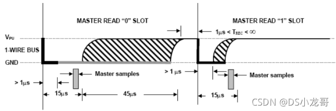

(3) 读数据时序
图4-5-8 读数据时序图
上面的时序图是从DS18B20读取数据的时序图,该图分为两部分展示,左边部分是读取数据0时,总线电平变化过程,右边部分是读取数据1时,总线电平的变化过程。
根据时序图提示(右边部分),每次读取数据之前(不管是数据0还是数据1),总线都需要由主机拉低至少1us,然后再释放总线(拉高);
 随后需要等待15us的时间,才可以读取总线数据。DS18B20会在随后的45us内维持总线的电平,这段时间内读取总线的数据都是有效数据。
注意: 再总线拉低1us之后,必须等待15us之后才可以读取总线数据,这样才能保证总线数据是准确的。
在通信过程中,DS18B20输出的数据是从低位开始传输的
