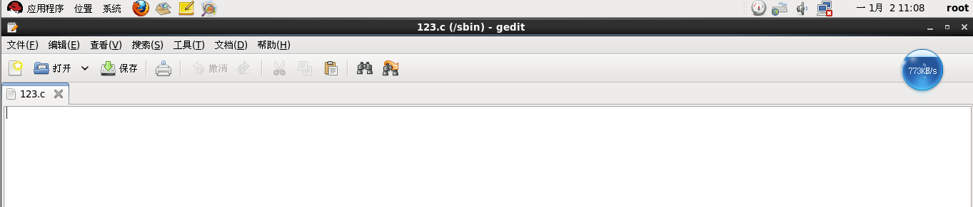

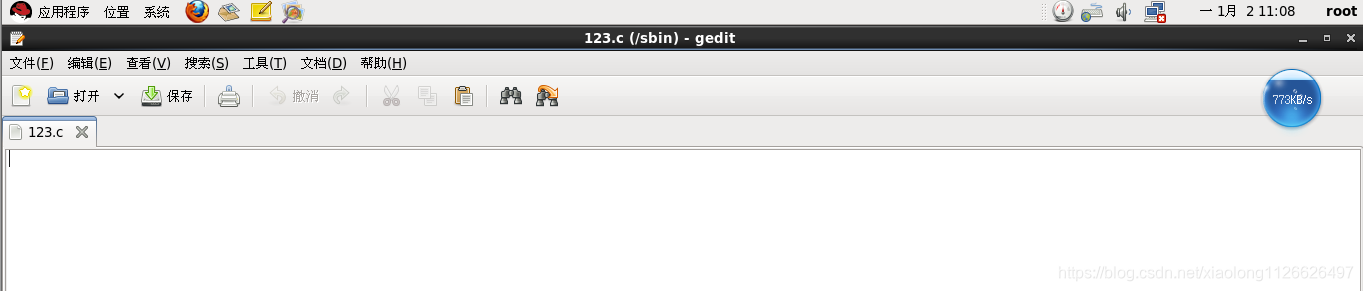

3.1 gedit编辑器介绍
gedit编辑器用法示例:
# gedit 123.c    //创建一个123.c文件打开进行编辑
打开的界面如下:

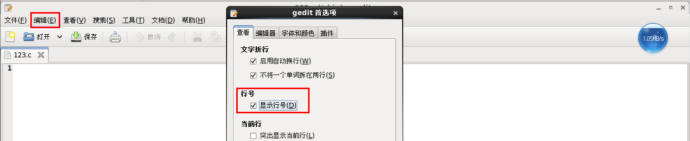

设置显示行号:
打开文件时,如果需要进入到文件的指定行位置,可以在命令的最后面写上需要进入的行号。
示例:
# gedit 123.c +88    //表示直接跳转到123.c文件的第88行
