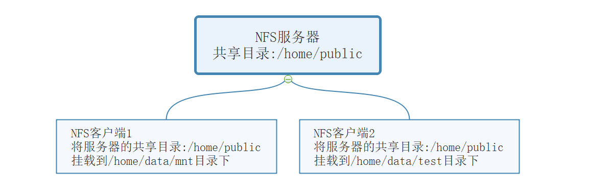

1.2 NFS挂载原理
NFS最大的功能就是可以通过网络,让不同的机器、不同的操作系统可以共享彼此的文件。
NFS服务器可以让PC将网络中的NFS服务器共享的目录挂载到本地端的文件系统中,而在本地端的系统中来看,那个远程主机的目录就好像是自己的一个磁盘分区一样,在使用上相当便利。
当我们在NFS服务器设置好一个共享目录/home/public后,其他有权访问NFS服务器的NFS客户端就可以将这个目录挂载到自己文件系统的某个挂载点,这个挂载点可以自己定义,如上图客户端1与客户端2挂载的目录就不相同。并且挂载好后我们在本地能够看到服务端/home/public的所有数据。如果服务器端配置的客户端只读,那么客户端就只能够只读。如果配置读写,客户端就能够进行读写。

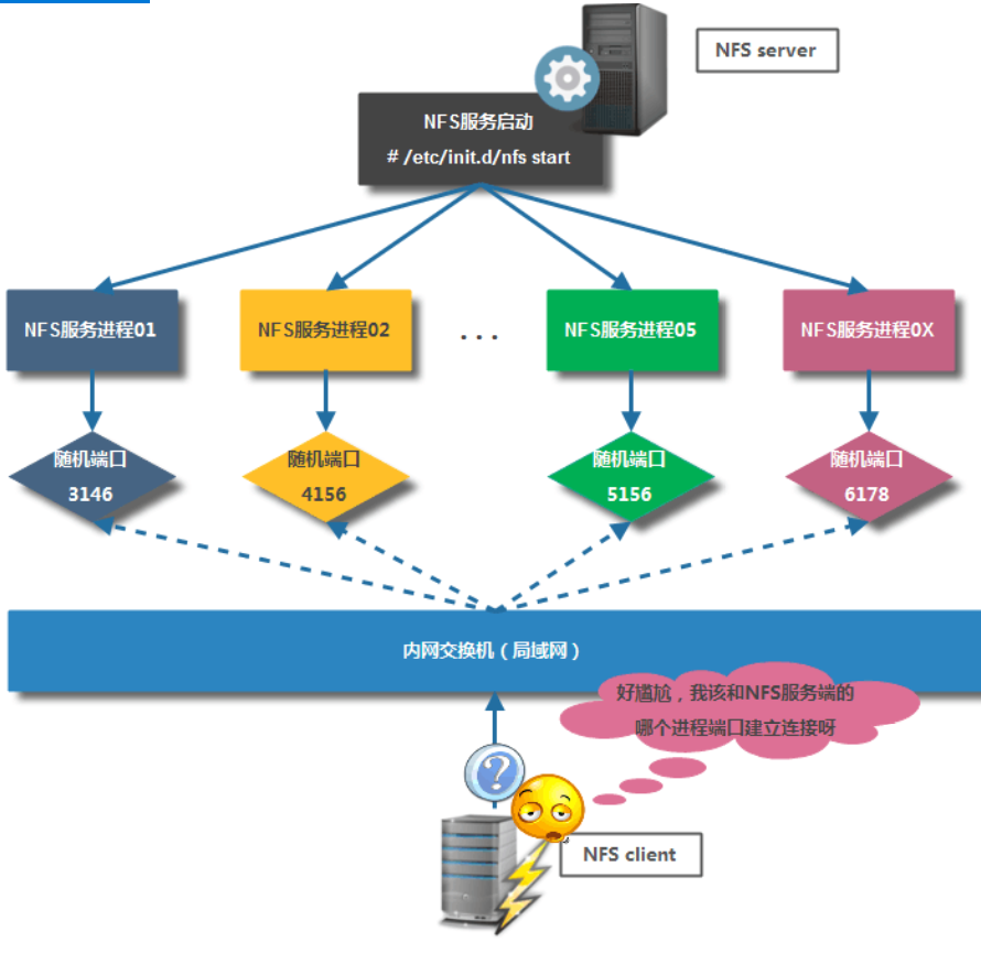

既然NFS是通过网络来进行服务器端和客户端之间的数据传输,那么两者之间要传输数据就要有相对应的网络端口,NFS服务器到底使用哪个端口来进行数据传输呢?
基本上NFS这个服务器的端口开在2049,但由于文件系统非常复杂。因此NFS还有其他的程序去启动额外的端口,这些额外的用来传输数据的端口是随机选择的,是小于1024的端口;既然是随机的那么客户端又是如何知道NFS服务器端到底使用的是哪个端口呢?这时就需要通过远程过程调用(Remote Procedure Call,RPC)协议来实现了!

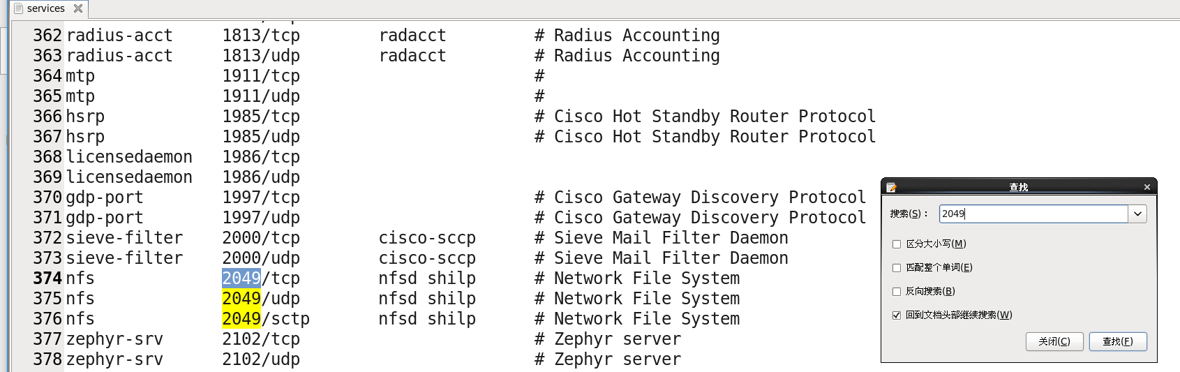

查看/etc/services文件可以看到NFS服务器的端口号。

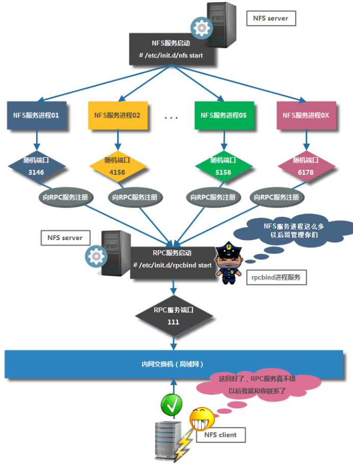

1.4 RPC与NFS如何通讯
因为NFS支持的功能相当多,而不同的功能都会使用不同的程序来启动,每启动一个功能就会启用一些端口来传输数据,因此NFS的功能对应的端口并不固定,客户端要知道NFS服务器端的相关端口才能建立连接进行数据传输,而RPC就是用来统一管理NFS端口的服务,并且统一对外的端口是111,RPC会记录NFS端口的信息,如此我们就能够通过RPC实现服务端和客户端沟通端口信息。PRC最主要的功能就是指定每个NFS功能所对应的port number,并且通知客户端,记客户端可以连接到正常端口上去。
  那么RPC又是如何知道每个NFS功能的端口呢?
  首先当NFS启动后,就会随机的使用一些端口,然后NFS就会向RPC去注册这些端口,RPC就会记录下这些端口,并且RPC会开启111端口,等待客户端RPC的请求,如果客户端有请求,那么服务器端的RPC就会将之前记录的NFS端口信息告知客户端。如此客户端就会获取NFS服务器端的端口信息,就会以实际端口进行数据的传输了。
提示:在启动NFS SERVER之前,首先要启动RPC服务(即portmap服务,下同)否则NFS SERVER就无法向RPC服务区注册,另外,如果RPC服务重新启动,原来已经注册好的NFS端口数据就会全部丢失。因此此时RPC服务管理的NFS程序也要重新启动以重新向RPC注册。特别注意:一般修改NFS配置文档后,是不需要重启NFS的,直接在命令执行/etc/init.d/nfs  reload或exportfs –rv即可使修改的/etc/exports生效。

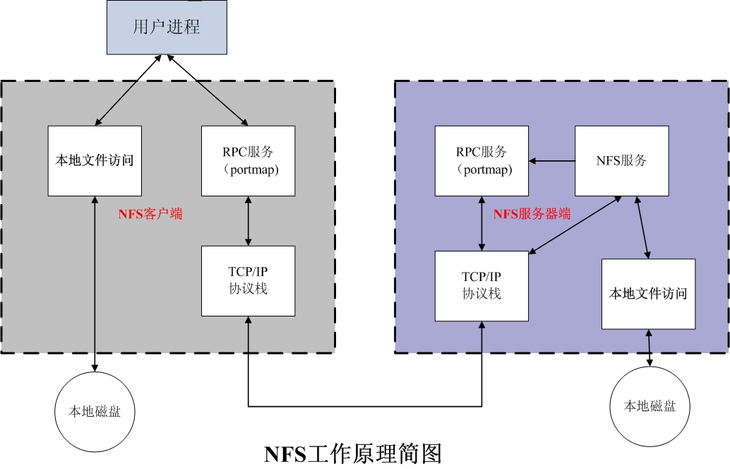

1.5 NFS客户端和NFS服务端通讯过程简图
1)首先服务器端启动RPC服务,并开启111端口
2)服务器端启动NFS服务,并向RPC注册端口信息
3)客户端启动RPC(portmap服务),向服务端的RPC(portmap)服务请求服务端的NFS端口
4)服务端的RPC(portmap)服务反馈NFS端口信息给客户端。
5)客户端通过获取的NFS端口来建立和服务端的NFS连接并进行数据的传输。
1.6 RPC服务工作原理简图

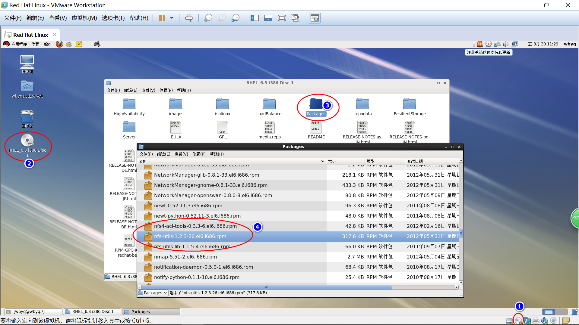

RedHat6.3系统,可以在系统安装光盘映像里得到NFS服务器的安装包:

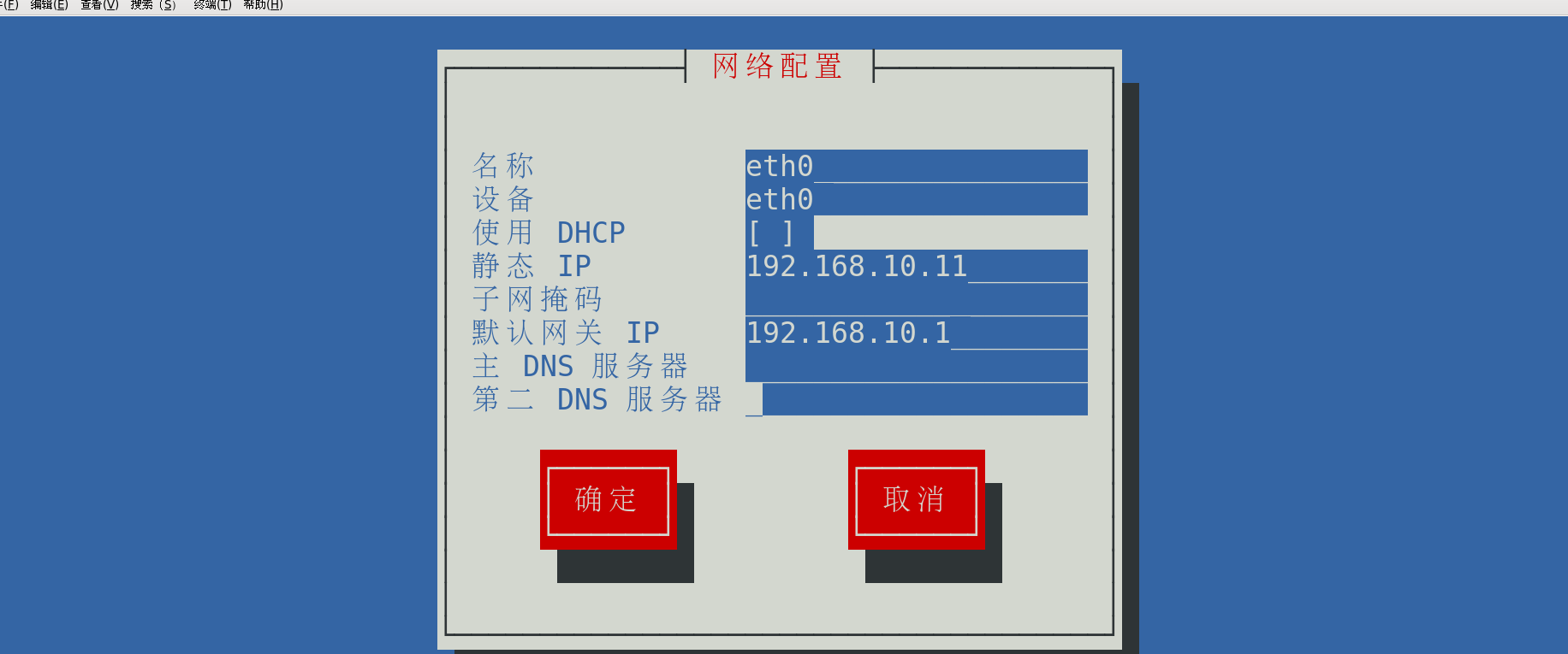

2. 手动(静态)设置服务器端IP地址
ifconfig eth0 192.168.10.11
也可以通过系统右上角的小电脑或者setup命令进行设置。
[wbyq@wbyq 桌面]$ sudo setup
