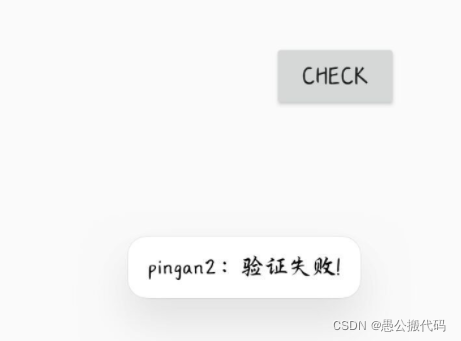

1.运行app
点击check提示

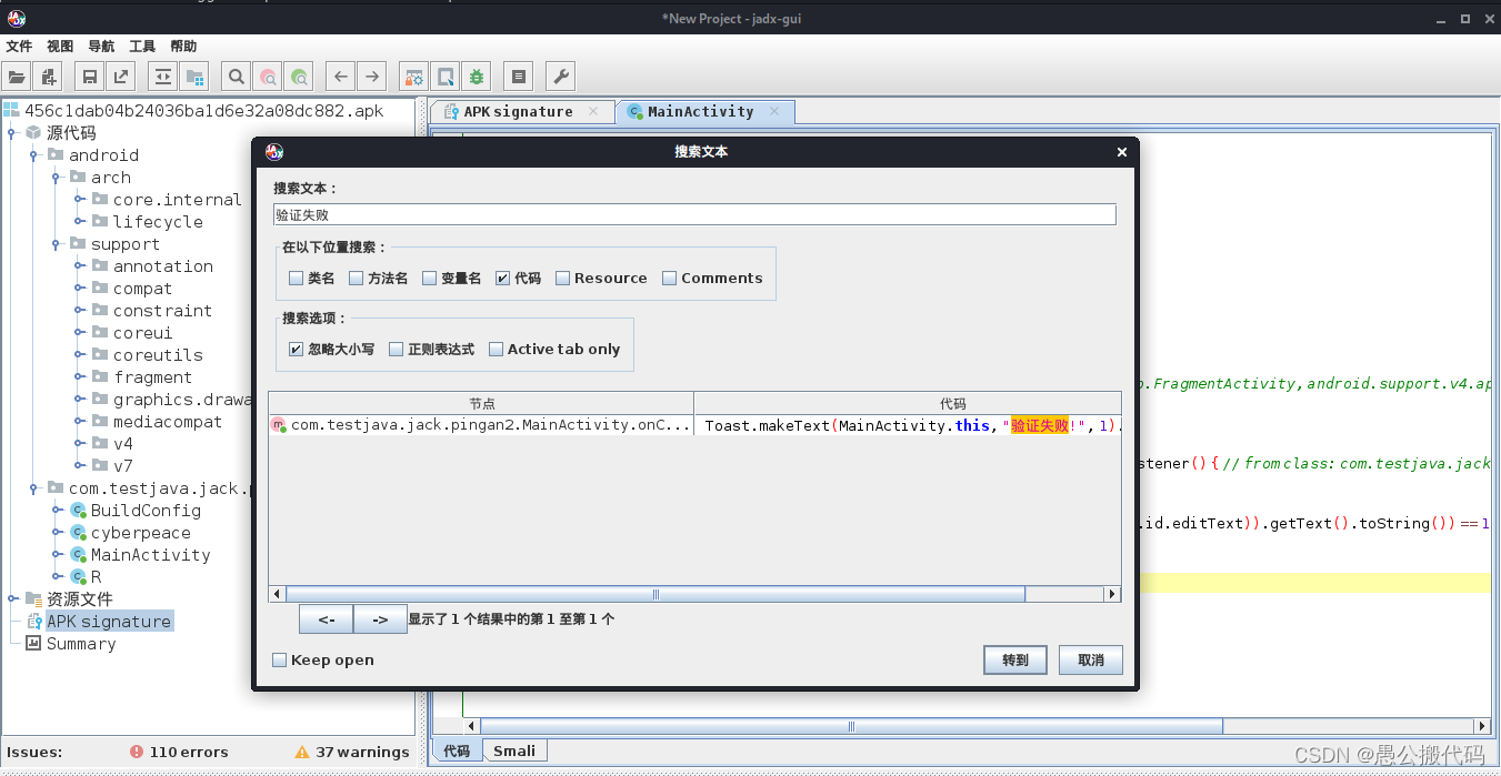

2.jadx-gui反编译apk文件
搜索验证失败失败字符串

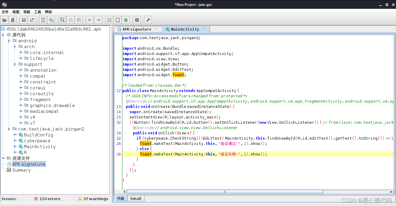

找到源码
发现核查字符串函数:CheckString

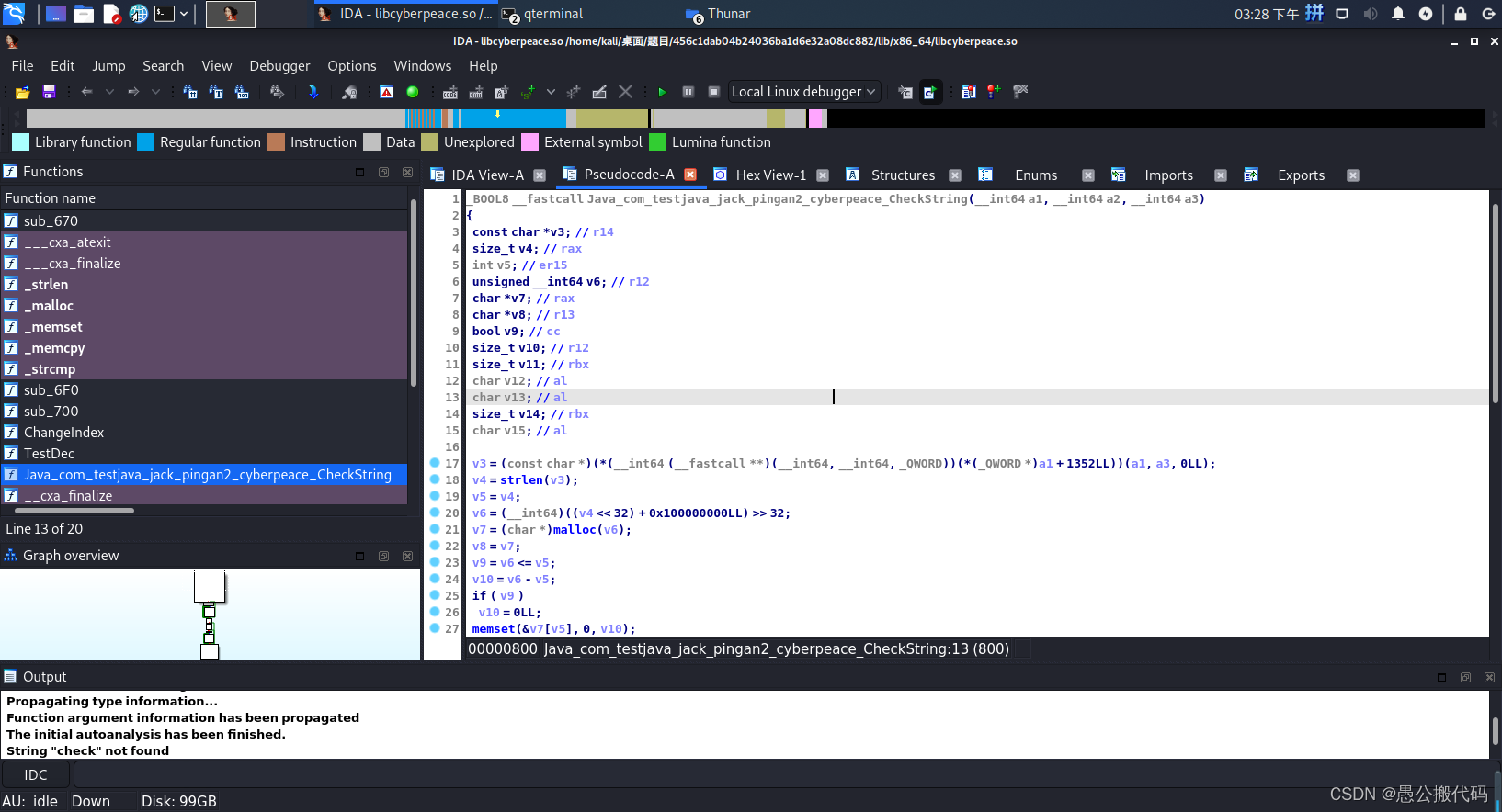

3.IDA修改apk逻辑实现破解
上IDA,搜索刚才的方法名check,只有一个结果,双击跳过去,F5转伪代码,大概看一下,就是TestDec输出的字符串和f72c5a36569418a20907b55be5bf95ad进行对比,如果相等则返回1,也就是验证通过。
