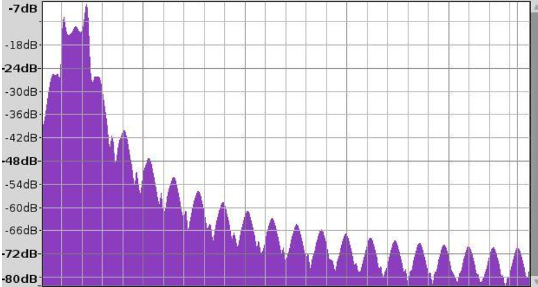

2.AX.25
AX.25(Amateur X.25)是数据链路层协议套件,旨在供业余无线电运营商使用 AX.25协议在物理层使用BFSK调制
用audacity看频谱
在1100 Hz和2200 Hz处有两个峰值
这是AX.25的BFSK中使用的两个音调

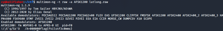

3.sox
需要先用sox把wav转为raw
sox -t wav latlong -esigned-integer -b16 -r 22050 -t raw latlong.raw
4.multimon-ng
multimon-ng是一个专门解码aprs、psk等业余无线电数字通信协议的工具
得到flag:flag{f4ils4f3c0mms}
