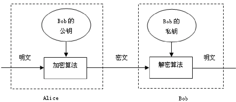

保证机密性
Kae :Alice的加密秘钥
Kad: Alice的解密秘钥
Kbe: Bob的加密秘钥
Kbd :Bob的解密秘钥

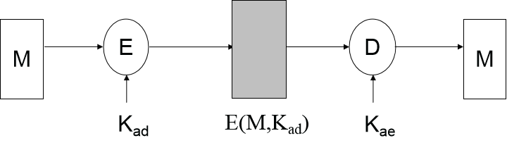

保证真实性
Kad: Alice的私钥
Kae :Alice的公钥

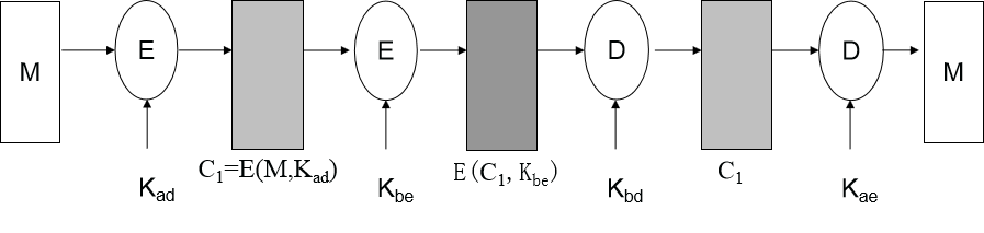

既保证机密性又保证真实性
Kad: Alice的私钥
Kae :Alice的公钥
Kbe: Bob的公钥
Kbd :Bob的私钥
