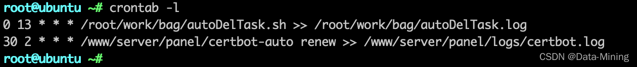

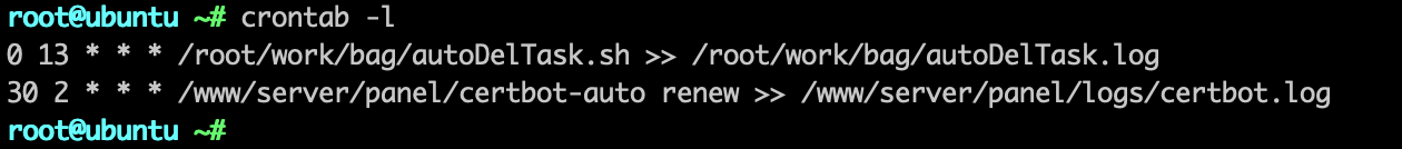

查看自动任务状态
启动任务后,如果不确定定时任务是否已经生效了,可以使用如下命令查看定时任务的状态:
crontab -l
如果可以看到对应的任务列表,就表示已经设置成功了。
