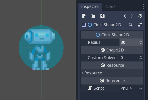

您会注意到,我们的CollisionShape2D节点旁边有一个警告图标。这是因为我们尚未为其定义形状。在CollisionShape2D的shape属性中创建一个新的CircleShape2D。单击<CircleShape2D>转到其选项,并将半径设置为30:
../../_images/kbradius.png
注意:如之前在物理教程中所述,物理引擎无法处理大多数形状的比例(仅碰撞多边形,平面和线段有效),因此请始终更改形状的参数(例如半径),而不是缩放它。运动/刚体/静态物体本身也是如此,因为它们的比例会影响形状比例。

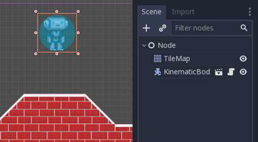

最后,在tilemap中实例化该角色场景,并将其作为主要场景,以便在按下play时运行。
../../_images/kbinstance.png
