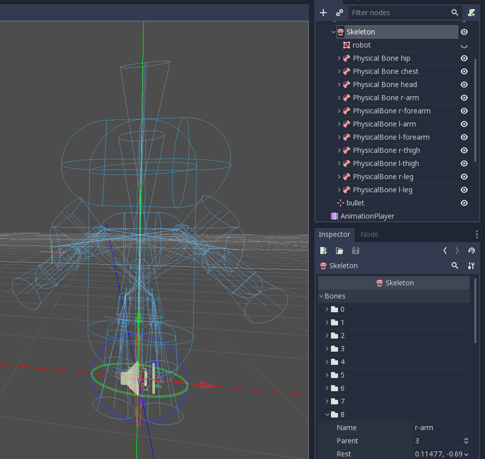

与引擎中的许多其他功能一样,有一个节点可以设置布娃娃:PhysicalBone节点。为了简化设置,您可以PhysicalBone在骨架节点中生成具有“创建物理骨架”功能的节点。
在Godot中打开平台演示,然后在Robi场景中打开。选择Skeleton节点。骨架按钮出现在顶部栏菜单上:
../../_images/ragdoll_menu.png
单击它并选择选项。Godot将为骨骼中的每个骨骼以及销钉关节生成节点和碰撞形状,以将它们连接在一起:Create physical skeletonPhysicalBone
../../_images/ragdoll_bones.png

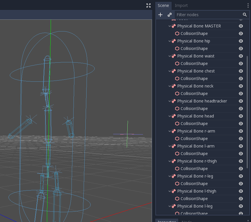

某些生成的骨骼不是必需的:MASTER例如骨骼。因此,我们将通过移除骨架来清理骨架。
清理骨架
每个PhysicalBone需要模拟的引擎都有性能成本,因此您想要删除所有太小而无法在模拟中起作用的骨骼以及所有实用骨骼。
例如,如果我们采用人形生物,则您不想让每个手指都有骨头。您可以用一根骨头代替整只手,或者一根骨头用于手掌,一根骨头用于拇指,最后一根骨头用于其他四个手指。
删除这些物理的骨头MASTER,waist,neck,headtracker。这为我们提供了优化的骨架,并使控制布娃娃变得更加容易。

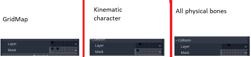

碰撞层和遮罩
确保正确设置碰撞层和蒙版,以免KinematicBody的胶囊不妨碍物理模拟:
../../_images/ragdoll_layer.png
