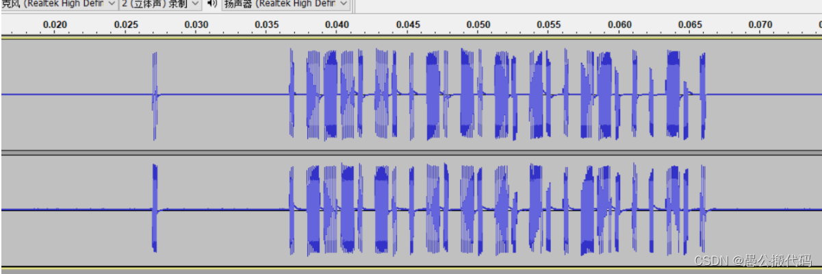

首先解压打开发现是一个wav文件,用Audacity打开:
 用短的一段表示是0,长的一段表示是1,得到如下一段:
0    011101001010101001100010

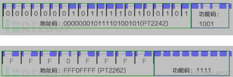

查询得到:信号分别是同步引导码,地址位和数据位,最后⼀个就是停⽌码
 又经过查询信息得到:
 一个是PT2242的,前面4bit表示同步码,中间的20bit表示地址码,后面的4bit表示功能码,后面最后一个是停止码
一个是PT2262的,前面4bit表示同步码,中间的8bit表示地址码,后面的4bit表示功能码,后面最后一个是停止码
只不过表达的方式不同,这道题就是PT2242的,
所以flag就是:sctf{01110100101010100110}
