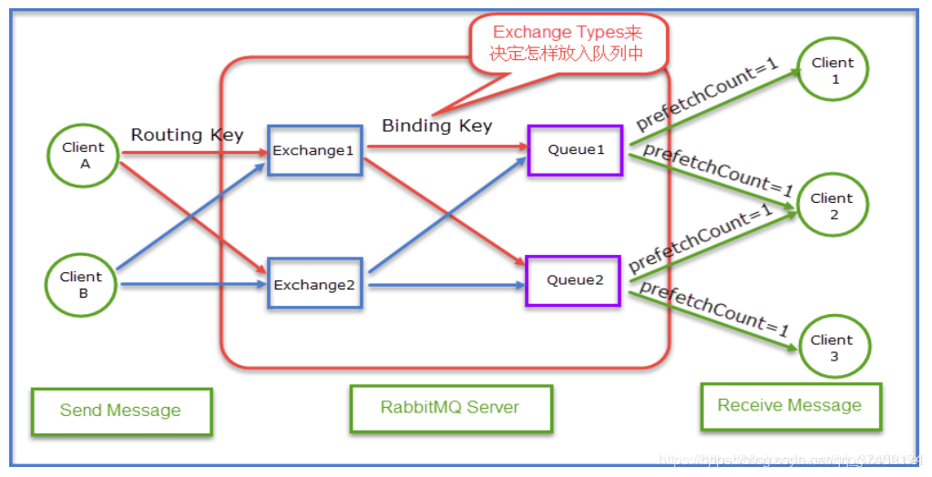

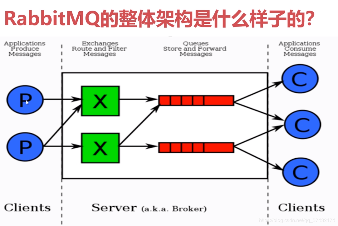

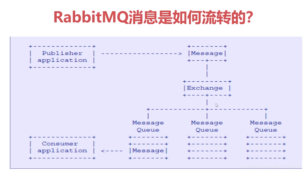

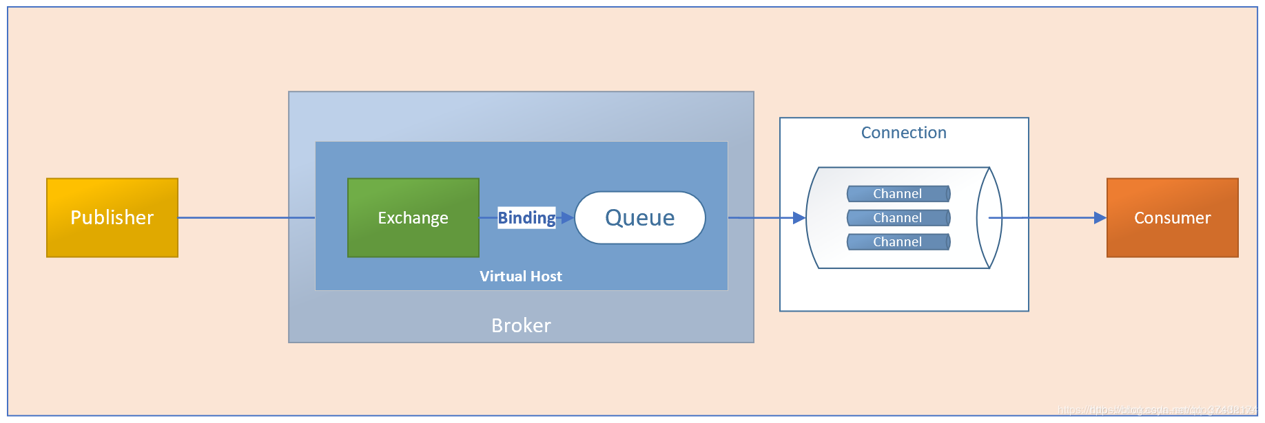

1.RabbitMQ的整体架构

消息队列是啥:消息队列(Message Queue),一种先进先出的队列结构,用于处理Message。
消息队列解决的问题:在处理大量并发请求时,同步处理往往会发生阻塞,特别是在更新数据库或者调用其他组件时。消息队列能够实现请求的异步处理、应用解耦、流量削锋和消息通讯,同时能够有效防止阻塞导致的消息丢失。
消息队列系统,一般都包含3个角色:队列服务端,队列的生产者,队列的消费者。这种架构与当下流行的分布式架构极为契合。

5. RabbitMQ的队列形式
在使用RabbitMQ之前,咱们先捋一捋RabbitMQ一共有几种使用方式,常用的5中队列
  1. 第一种:简单队列(一对一模式)耦合性高,生产消费一一对应。
  2. 第二种:WorkQueues(工作队列),一个生产,多个消费者共同处理消息。
  3. 第三种:订阅模式,1一个生产者多个消费者,每一个消费者有自己的一个队列,生产者直接将消息发送给交换机,交换机将消息发送给队列,每一个队列都需要绑定到交换机。这种模式可以满足消费者发布一个消息,多个消费者消费同一信息的需求,但C1、C2消费的都是相同的数据,有时我们需要C1和C2消费的信息只有部分差异,比如我们需求:C1消费增加的数据,C2消费编辑、增加和删除的数据。
  4. 第四种:路由模式,路由模式是在订阅模式基础上的完善,可以在生产消息的时候,加入Key值,与key值匹配的消费者消费信息。但路由模式中,就如三中提到的C1、C2、如果C2对应的类型更多,就需要写很多key值。但其实它只与C1有一点差别。
  5. 第五种:通配符模式是在路由模式的升级,他允许key模糊匹配。*代表一个词,#代表一个或多个词。通过通配符模式我们就可以将C1对应的一个key准确定为item.add。而C2我们就不需要一一写出key值,而是用item.#代替即可。

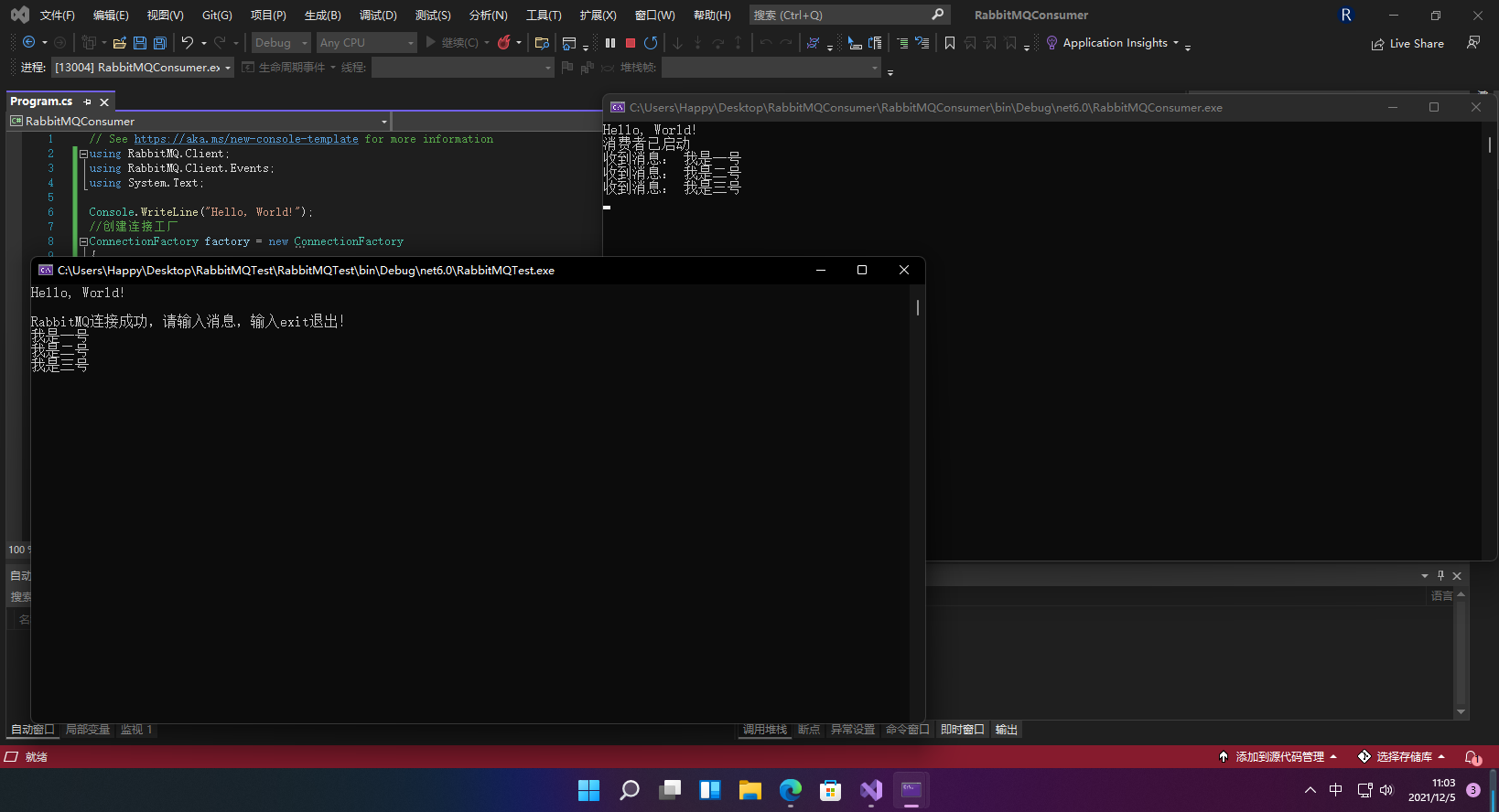

6. 以.Net Core 6控制台应用为例使用RabbitMQ
创建生产者
// See https://aka.ms/new-console-template for more information
using RabbitMQ.Client;
using System.Text;
Console.WriteLine("Hello, World!");
//创建连接工厂
ConnectionFactory factory = new ConnectionFactory
    UserName = "guest",//用户名
    Password = "guest",//密码
    HostName = "localhost"//rabbitmq ip
//创建连接
var connection = factory.CreateConnection();
//创建通道
var channel = connection.CreateModel();
//声明一个队列
channel.QueueDeclare("hello", false, false, false, null);
Console.WriteLine("\nRabbitMQ连接成功,请输入消息,输入exit退出!");
string input;
do
    input = Console.ReadLine();
    var sendBytes = Encoding.UTF8.GetBytes(input);
    //发布消息
    channel.BasicPublish("", "hello", null, sendBytes);
while (input.Trim().ToLower() != "exit");
channel.Close();
connection.Close();
创建一对一消费者
using RabbitMQ.Client.Events;
using System.Text;
//创建连接工厂
//创建连接
//创建通道
//事件基本消费者
EventingBasicConsumer consumer = new EventingBasicConsumer(channel);
//接收到消息事件
consumer.Received += (ch, ea) =>
    string message = Encoding.Default.GetString(ea.Body.ToArray());
    Console.WriteLine($"收到消息: {message}");
    // Console.WriteLine($"收到该消息[{ea.DeliveryTag}] 延迟10s发送回执");
    // Thread.Sleep(10000);
    //确认该消息已被消费
    channel.BasicAck(ea.DeliveryTag, false);
    // Console.WriteLine($"已发送回执[{ea.DeliveryTag}]");
//启动消费者 设置为手动应答消息
channel.BasicConsume("hello", false, consumer);
Console.WriteLine("消费者已启动");
Console.ReadKey();
channel.Dispose();
connection.Close();
