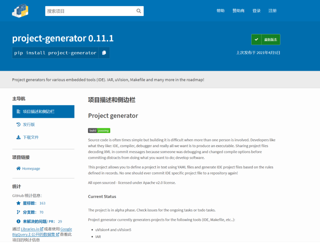

什么是project_generator?
project_generator是一个嵌入式项目生成器,简称progen。我们可以编写一个特定语法的YAML文件用于管理我们的项目,并根据记录中定义的规则来生成IDE项目文件。
progen官网:
https://pypi.org/project/project-generator/

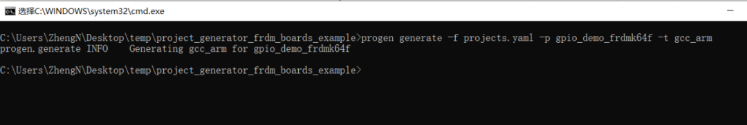

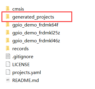

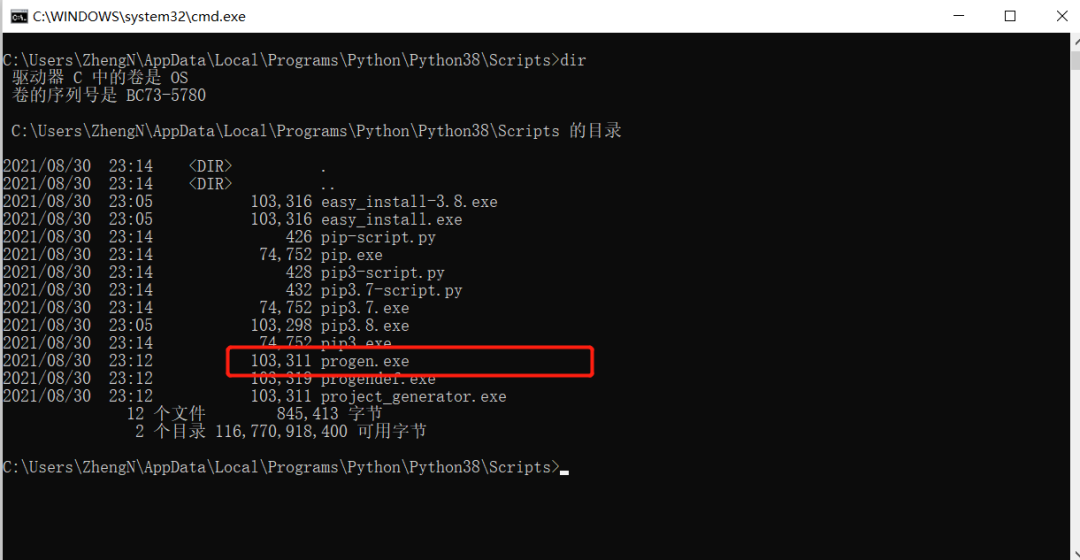

下面通过progen工具来生成工程,因为progen工具是存放在Python/Scrips路径下,并且已经加入到环境变量中,所以progen工具全局有效。我们在baremetal blinky examples工程目录下执行对应命令可生成工程。

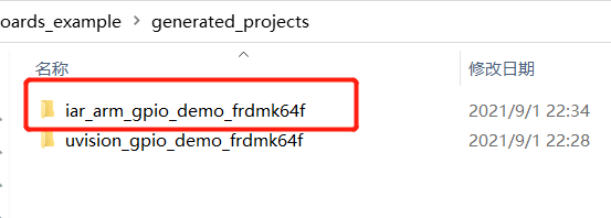

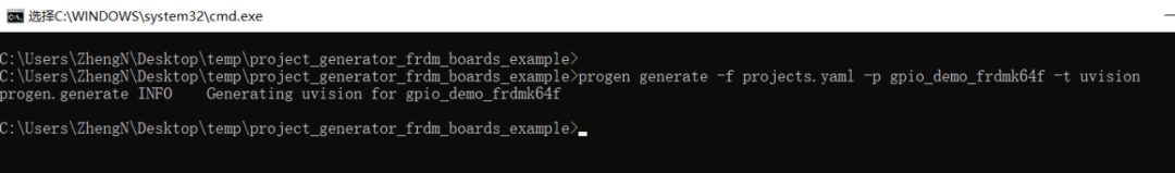

「1、生成gpio_demo_frdmk64f项目的Keil工程:」
progen generate -f projects.yaml -p gpio_demo_frdmk64f -t uvision
-p参数指定工程名;-t参数指定生成的工程。

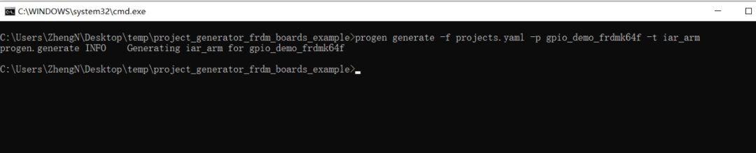

「2、生成gpio_demo_frdmk64f项目的IAR工程:」
progen generate -f projects.yaml -p gpio_demo_frdmk64f -t iar_arm

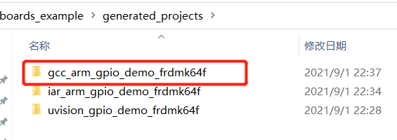

「3、生成gpio_demo_frdmk64f项目的gcc_arm工程:」

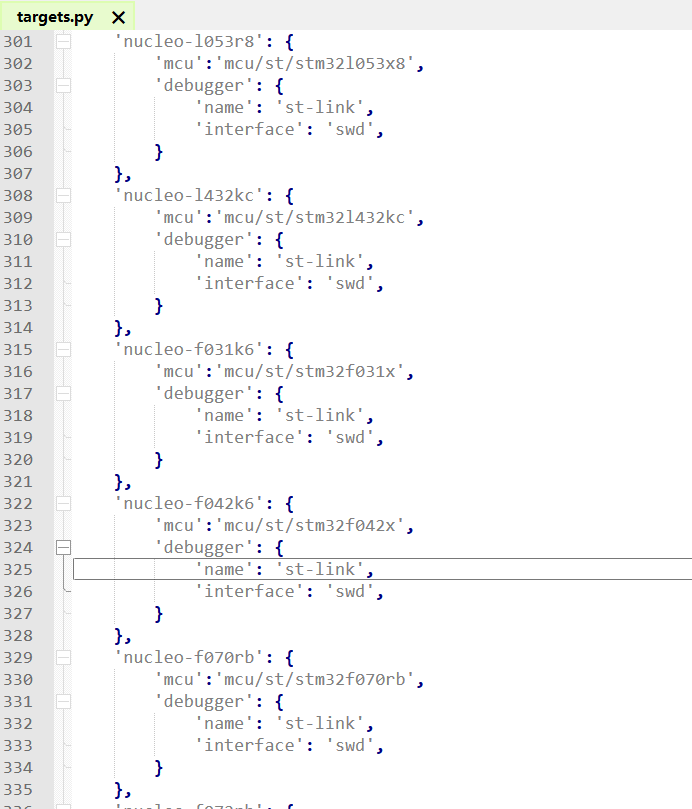

我们知道,keil等工具起初支持的芯片都比较有限,比如需要安装一些芯片支持包进行扩展,同样的,progen也是一样的,支持的开发板及芯片有限,我们可自行添加目标支持。路径如:
C:\Python27\Lib\site-packages\project_generator_definitions\target
