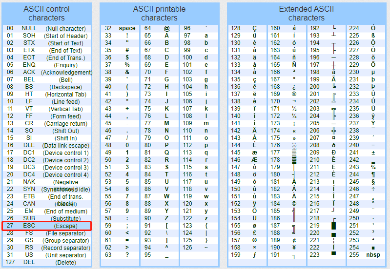

所以这里我们查了一下ascii码表,可以发现ESC的码值是十进制的27,也就是十六进制的0x1b,具体如下所示;
ascii码表

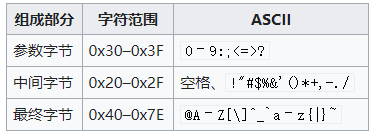

所以转义序列的格式如下;
转自wiki
可以参考文档:https://invisible-island.net/xterm/ctlseqs/ctlseqs.html

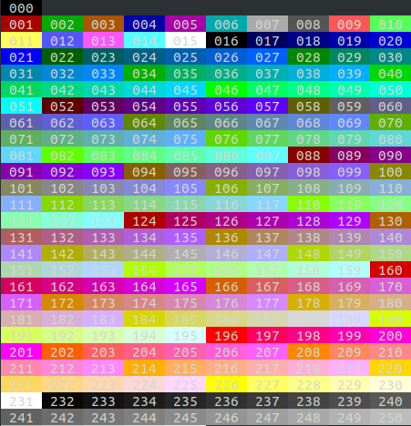

所以这里简单举个例子,设置不同的背景色;
#include <stdio.h>
int main(){
for(int i = 0; i < 256; i++){
printf("\x1b[48;5;%dm %03d \x1b[0m", i, i);
if( i % 10 == 0){
printf("\r\n");
return 0;

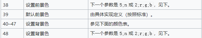

重点是这一句:printf("\x1b[48;5;%dm %03d \x1b[0m", i, i);简单分析一下;
其中
\x1b[是起始指令,后面的48表示设置背景色,38是前景色;48后面通常会跟一个
;5;,这个是文档中规定的,第一个%d,是设置色号,最后以m结尾;
参数设置
第二个
%03d是中间需要显示的文本;最后以
\x1b[0m结束;
测试系统是Ubuntu 1804,最终的运行结果如下所示;
运行结果

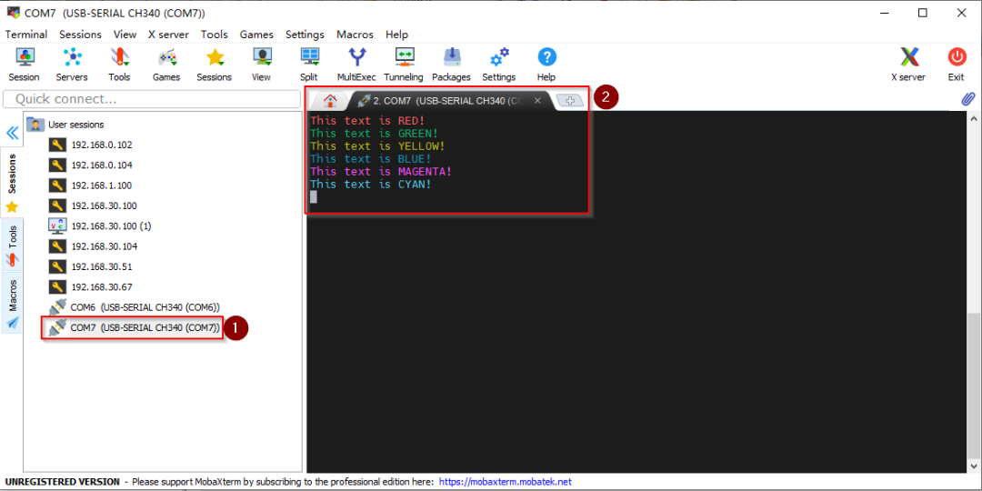

单片机可以将日志通过串口打印出来,这时候需要显示彩色字符,需要一个前提,就是串口终端软件需要支持解析ANSI转义序列。
下面我做了简单的实验,通过STM32的串口,发送相应的字符,然后在PC端使用MobaXterm软件打开串口并接收数据;因为这个软件是支持ANSI序列的,所以最终可以显示出不同颜色的字符串。具体如下所示;
moba xterm中的结果
