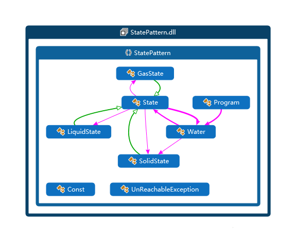

命名空间StatePattern中包含抽象状态类State,代表水的3种状态,0度及以下时为SolidState固体状态,0到100度为LiquidState液体状态,100度及以上时为GasState气体状态,并且不同的状态可以改变水类Water中喝水Drink方法的行为。本案例尝试以水的3种不同状态来向大家阐述状态模式在实际开发中的应用。

Water水类充当环境类,公开一个状态基类,并在内部维护一个温度。Increase调用State的升温,而Reduce调用State的降温,最后的Drink方法会因为水的状态的不同而拥有不同的行为。为了简化逻辑,在本例中,只有当水为液体时才能被饮用。

抽象状态基类,首先公开一个水的引用,并在所有实现类中共享StateName状态名,Increase为水升高一个温度,而Reduce为水降温。

抽象状态基类的第2部分(partial ),定义ChangeState方法以在改变温度时更改状态,另外定义OnStateChanging和OnStateChanged这2个受保护的虚方法以便提供“子类可以决定是否重写相应的方法来影响父类”的这样一个功能(OOP特性)。

水的3种状态的具体实现类,SolidState固体状态、LiquidState液体状态和GasState气体状态,由于我们在状态基类中封装了较多的功能,所以此处的3个具体类都比较精简,只在构造函数中更改共享的StateName状态名称字段。在实际开发过程中,应当尽可能的将具体的功能封装在状态实现类中。
