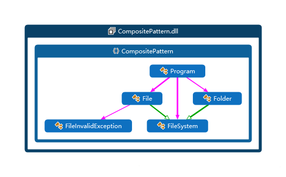

命名空间CompositePattern包含文件系统FileSystem基类充当抽象构件类,文件File类充当叶子构件,文件夹Folder类充当容器构件,文件无效操作FileInvalidException 类进行异常处理。本案例尝试通过一个简单的文件系统来向大家阐述组合模式在调用方使用一致性方面的表现。

以上是调用方的代码,以下是这个案例的输出结果:
Root
 readme.txt
 index.html
 file.cs
▼My Music
  Heal the world.mp3
  When You Say Nothing At All.mp3
  Long Long Way to Go.mp3
  Beautiful In White.mp3
▼My Video
  The Shawshank Redemption.avi
  Schindler's List.avi
  Brave Heart.avi
You can not attach a component in a file!
