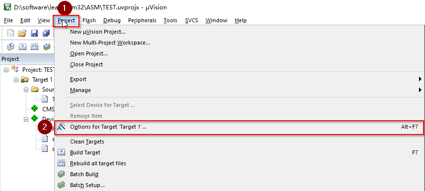

如果无法找到该窗口,可以在工具栏点击魔术棒图标;如下图所示;
或者在菜单栏点击project,然后选择Options for Target即可,具体如下图所示;

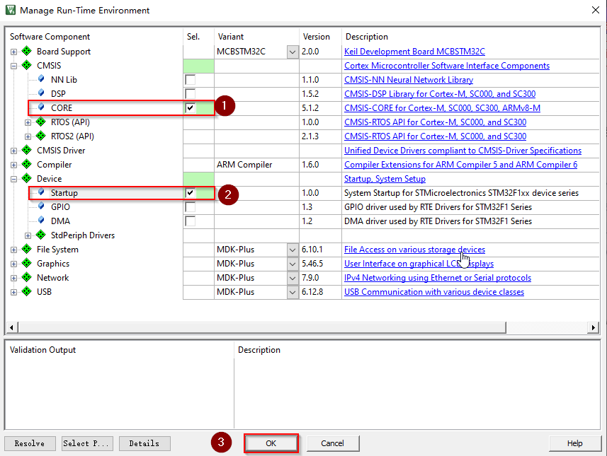

2.2 选择运行环境
ARM的CMSIS已经把开发所需要的软件组件都封装好了,因此直接选择即可;
  1. CMSIS下选择CORE;
  2. Device下Startup,其中包含了启动文件;
具体如下图所示;

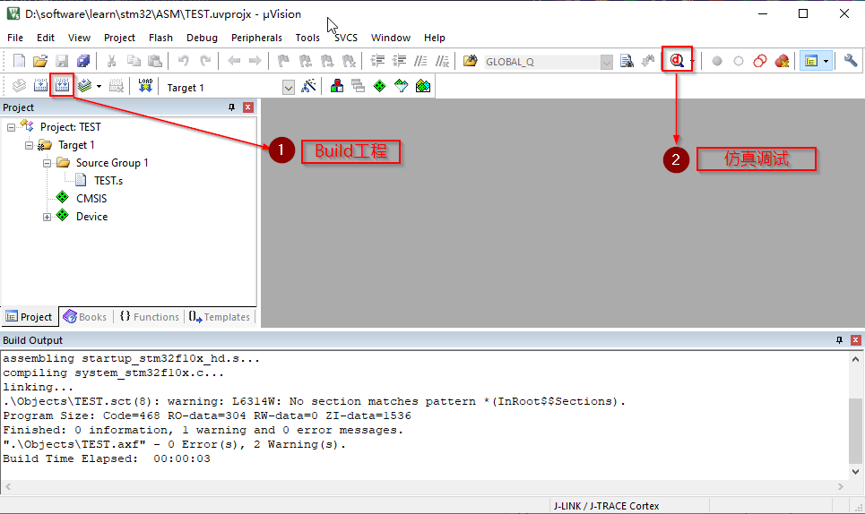

3.3 编译调试
按照下图所示,编译工程并进入调试模式;
最后可以看到,结果符合预期,寄存器R5,R6,R7,R8的值和程序设置一致,具体如下图所示;
