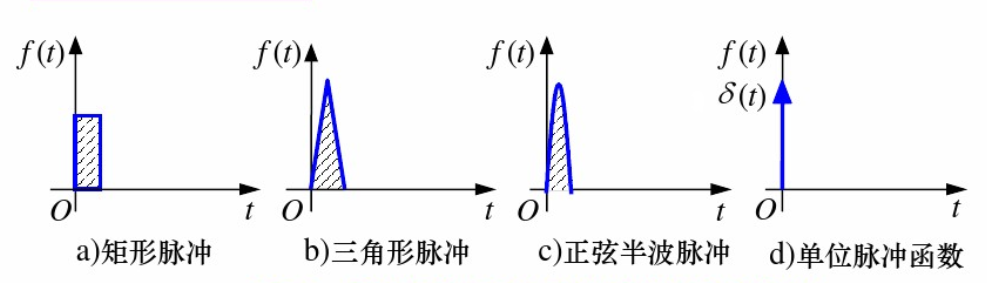

之前在PWM的文章中介绍过,基本原理就是面积等效原理,即冲量相等而形状不同的窄脉冲加在具有惯性的环节上时,其效果基本相同 。
换句话说就是通过一系列形状不同的窄脉冲信号,相对应时间的积分相等(面积相等),其最终效果相同;

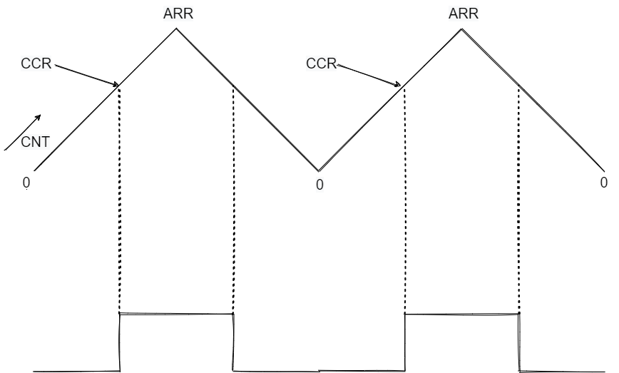

可能这么说,还是云里雾里的,先看下图;
STM32的PWM产生原理
STM32中PWM的模式有普通的PWM,和中央对齐的PWM,上图使用的就是中央对齐PWM;
产生PWM的过程可以分为以下几个过程;
  • 第一步:配置好TIM,通常时基和ARR都会配置好,这时候PWM的周期就已经被设定好了,另外时基决定了CNT计数寄存器增加一次技术所需的时间;
  • 第二步:刚开始,CNT<CCR,并且CNT开始增加,这时候PWM的输出都是低电平;当CNT>CCR之后,PWM输出为高电平;
  • 第三步:当CNT的值等于AAR之后,CNT开始减少,同理CNT<CCR,PWM的输出低电平;当CNT>CCR,PWM输出为高电平;
  • 第四步:循环上述三个步骤;
