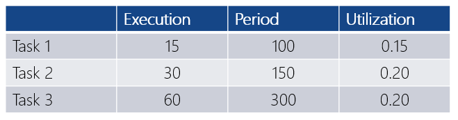

例如,我可以假设具有以下任务的系统的行为方式并确定它是否可以成功调度其任务:
对于使用 RMS 的系统,对于具有无限数量任务的系统,所有这些任务的 CPU 使用率必须低于 69.3%。对于上述系统,我们可以看到总利用率为 52%,这意味着它们应该是可调度的。

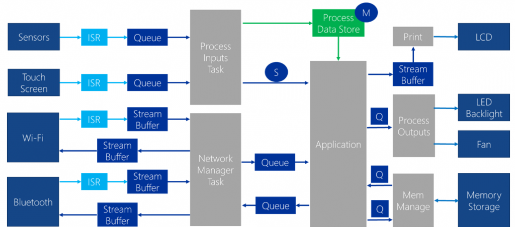

使用同步和数据流图
在使用由外向内(outside-in)的方法确定我在应用程序中需要的所有任务后,我通常会创建一个同步和数据流图。此图的目的是:
  • 映射系统中所有数据的来源
  • 映射数据如何从其源转移到系统中的任务
  • 映射如何存储和访问该数据
  • 映射如何使用该数据来生成系统输出
早些时候,我以连接互联网的恒温器为例。下面是我们可能为该应用程序制作的数据流和同步图。
如您所见,此图不仅可以帮助我们了解数据如何在系统中移动,还可以帮助我们了解应用程序中所需的 RTOS 组件,例如:
  • 队列
  • 流缓冲区
  • 信号量
  • 互斥体
如果没有这样的图表,开发团队必然会遇到开发和维护问题。
