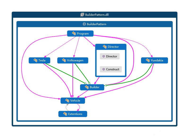

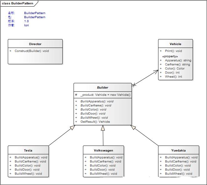

命名空间BuilderPattern中包含Vehicle机动车类充当产品类,Builder基类为抽象建造者,东风悦达Yuedakia类、大众汽车Volkswagen类、特斯拉Tesla类。另外包含1个机动车扩展类和1个指导者。本示例向大家演示3个不同的汽车厂商在生产比较复杂的汽车时所采用的策略。
public abstract class Builder {
    protected Vehicle _product = new Vehicle();
    public abstract void BuildCarframe();
    public abstract void BuildWheel();
    public abstract void BuildDoor();
    public abstract void BuildApparatus();
    public abstract void BuildColor();
    public virtual Vehicle GetResult() {
        return _product;
建造者基类Builder,定义生产不同汽车部位的接口并在内部维持对机动车的引用。
