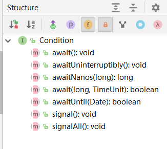

用idea编辑器查看Condition方法,如图:
  • await():当前线程在接到信号或被中断之前一直处于等待状态
  • await(long time, TimeUnit unit):当前线程在接到信号、被中断或到达指定等待时间之前一直处于等待状态。
  • awaitNanos(long nanosTimeout):当前线程在接到信号、被中断或到达指定等待时间之前一直处于等待状态。返回值表示剩余时间,如果在nanosTimesout之前唤醒,那么返回值 = nanosTimeout - 消耗时间,如果返回值 <= 0 ,则可以认定它已经超时了。
  • awaitUninterruptibly():当前线程在接到信号之前一直处于等待状态。该方法对中断不敏感
  • awaitUntil(Date deadline):当前线程在接到信号、被中断或到达指定最后期限之前一直处于等待状态。如果没有到指定时间就被通知,则返回true,否则表示到了指定时间,返回返回false。
  • signal():唤醒一个等待线程。该线程从等待方法返回前必须获得与Condition相关的锁。
  • signal()All:唤醒所有等待线程。能够从等待方法返回的线程必须获得与Condition相关的锁。
