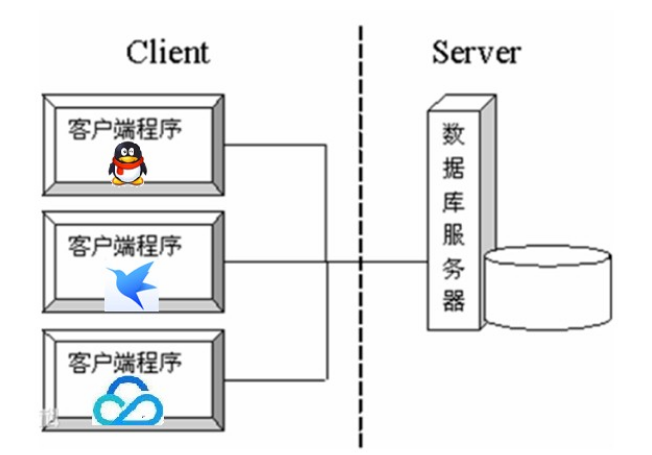

1.1.1、C/S结构
​ 全称为Client/Server结构,是指客户端和服务器结构。常见程序有QQ、迅雷、IDEA等软件。有点事可以做深度的定制化
CS架构

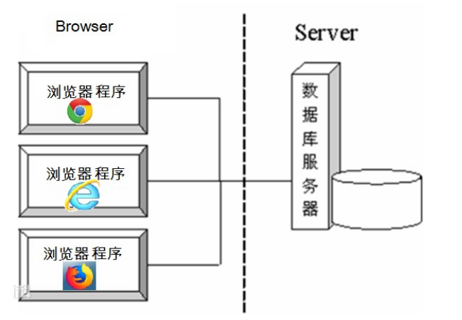

1.1.2、B/S结构
​ 全称为Browser/Server结构,是指浏览器和服务器结构。常见浏览器有谷歌、火狐等。
BS架构

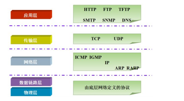

​ 通信协议是对计算机必须遵守的规则,只有遵守这些规则,计算机之间才能进行通信。这就好比在道路中行驶的汽车一定要遵守交通规则一样,协议中对数据的传输格式、传输速率、传输步骤等做了统一规定,通信双方必须同时遵守,最终完成数据交换。
​ TCP/IP协议: 传输控制协议/因特网互联协议( Transmission Control Protocol/Internet Protocol),是Internet最基本、最广泛的协议。它定义了计算机如何连入因特网,以及数据如何在它们之间传输的标准。它的内部包含一系列的用于处理数据通信的协议,并采用了4层的分层模型,每一层都呼叫它的下一层所提供的协议来完成自己的需求。
通讯协议

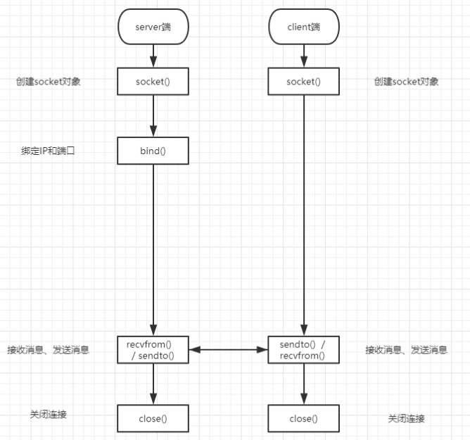

二、UDP通信程序
2.1、概述
​ UDP是无连接通信协议,即在数据传输时,数据的发送端和接收端不建立逻辑连接。简单来说,当一台计算机向另外一台计算机发送数据时,发送端不会确认接收端是否存在,就会发出数据,同样接收端在收到数据时,也不会向发送端反馈是否收到数据。
​ 由于使用UDP协议消耗资源小,通信效率高,所以通常都会用于音频、视频和普通数据的传输例如视频会议都使用UDP协议,因为这种情况即使偶尔丢失一两个数据包,也不会对接收结果产生太大影响。
​ 但是在使用UDP协议传送数据时,由于UDP的面向无连接性,不能保证数据的完整性,因此在传输重要数据时不建议使用UDP协议。
UDP通信过程
2.2、UDP协议的特点
  1. 面向无连接的协议。
  2. 发送端只管发送,不确认对方是否能收到。
  3. 基于数据包进行数据传输。
  4. 发送数据的大小限制64K以内。
  5. 因为面向无连接,速度快,但是不可靠(相对的)。

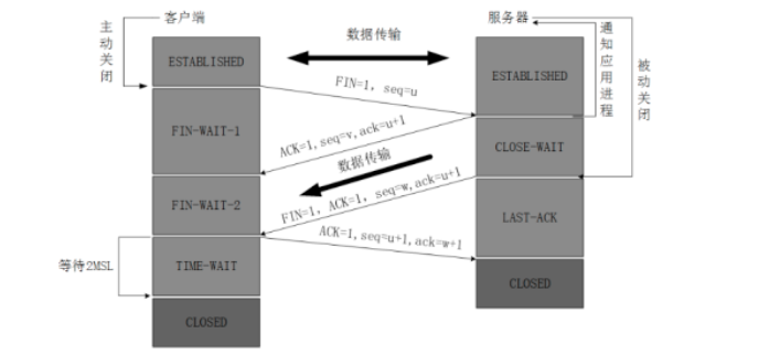

3.4、TCP的四次挥手
  1. 第一次挥手:客户端请求断开连接。
  2. 第二次挥手:服务器发送已经知道要断开,之后把数据发送完。
  3. 第三次挥手:服务器发送完数据通知客户端正式断开。
  4. 第四次挥手:客户端告知服务器确定要断开并等待 2MSL 之后断开

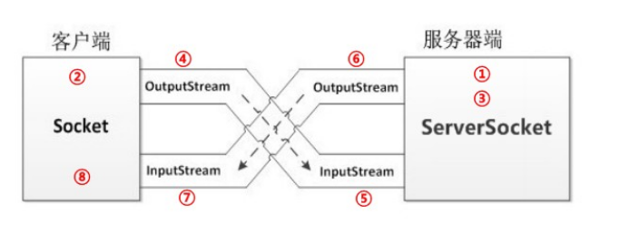

3.6、TCP通信案例
3.6.1、客户端向服务器发送数据
TCP客户端代码实现步骤
        * 创建客户端Socket对象并指定服务器地址和端口号
        * 调用Socket对象的getOutputStream方法获得字节输出流对象
        * 调用字节输出流对象的write方法往服务器端输出数据
        * 调用Socket对象的getInputStream方法获得字节输入流对象
        * 调用字节输入流对象的read方法读取服务器端返回的数据
        * 关闭Socket对象断开连接。

3.6.2、服务器向客户端回写数据
    TCP服务器端代码实现
    ServerSocket类构造方法
        * ServerSocket(int port) 根据指定的端口号开启服务器。
    ServerSocket类常用方法
        *  Socket accept() 等待客户端连接并获得与客户端关联的Socket对象
    TCP服务器端代码实现步骤
        * 创建ServerSocket对象并指定端口号(相当于开启了一个服务器)
        * 调用ServerSocket对象的accept方法等待客端户连接并获得对应Socket对象
        * 调用字节输入流对象的read方法读取客户端发送的数据
        * 调用字节输出流对象的write方法往客户端输出数据
        * 关闭Socket和ServerSocket对象
