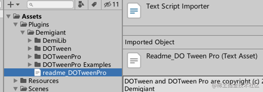

首先我们导入DOTween插件:

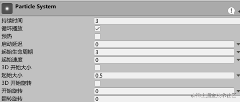

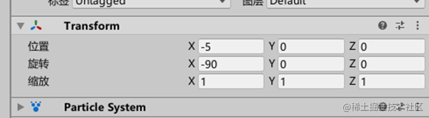

导入后先不用管他,先创建一个粒子,改粒子的坐标是(-5,0,0),然后设置他们的属性如下:
如上图修改了【持续时间】【起始生命周期】【起始大小】
其中主要是持续时间和起始大小,哦,对了,还有速度,因为后面我们会用DOTween来控制粒子的移动。

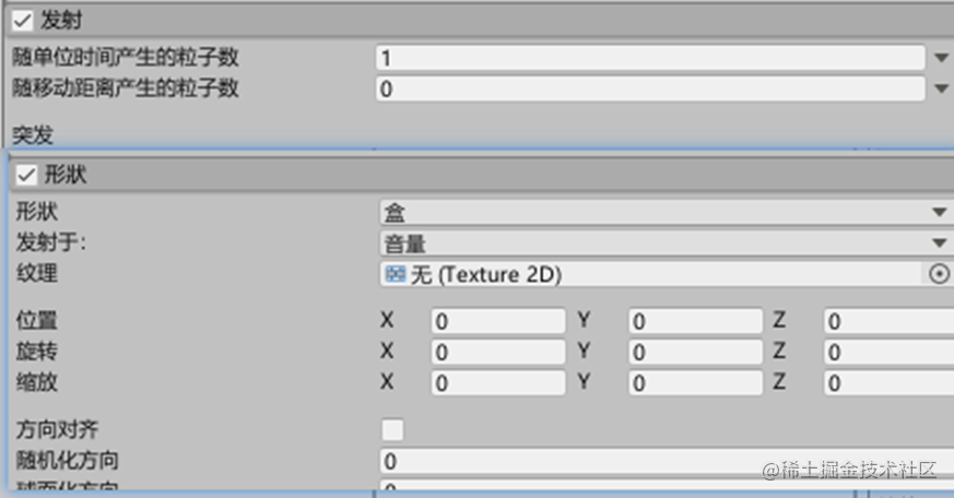

上图中,发射模块设置粒子为1,形状模块其实什么都可以,只要大小是0即可,因为只需要她保持1个且静止状态。

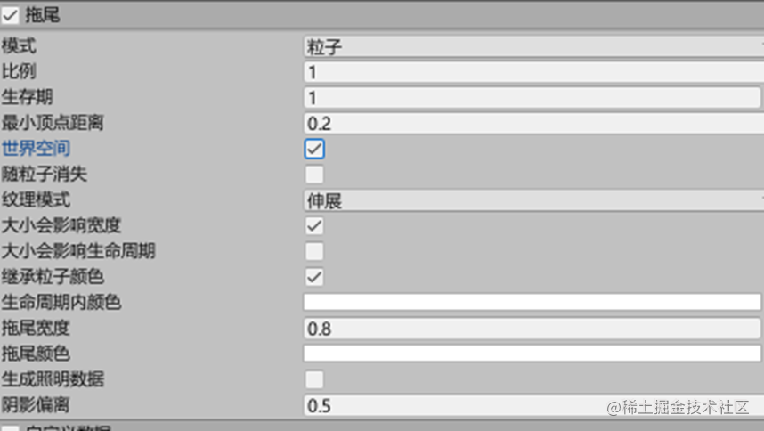

然后我们找到拖尾模块,勾选上,勾选世界空间(不选无效果),拖尾的宽度需要小一些,这样可以凸显出心电图头部的进度感觉。

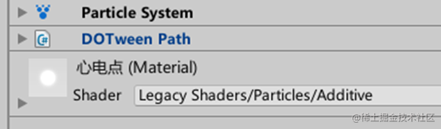

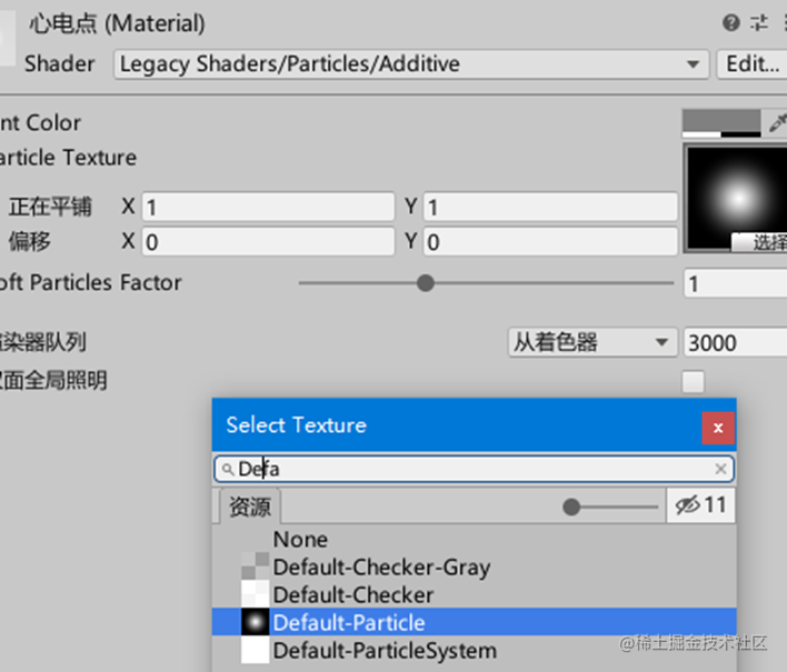

我们创建一个材质,Shader为Legacy Shaders/Particles/Additive。
Texture直接选择Default-Particle即可。

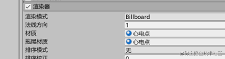

接着我们打开粒子的渲染器模块,先将材质赋值给材质和拖尾材质属性(后面为了更完美我们会换材质)。

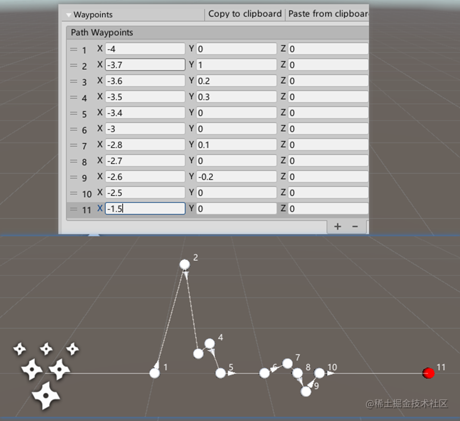

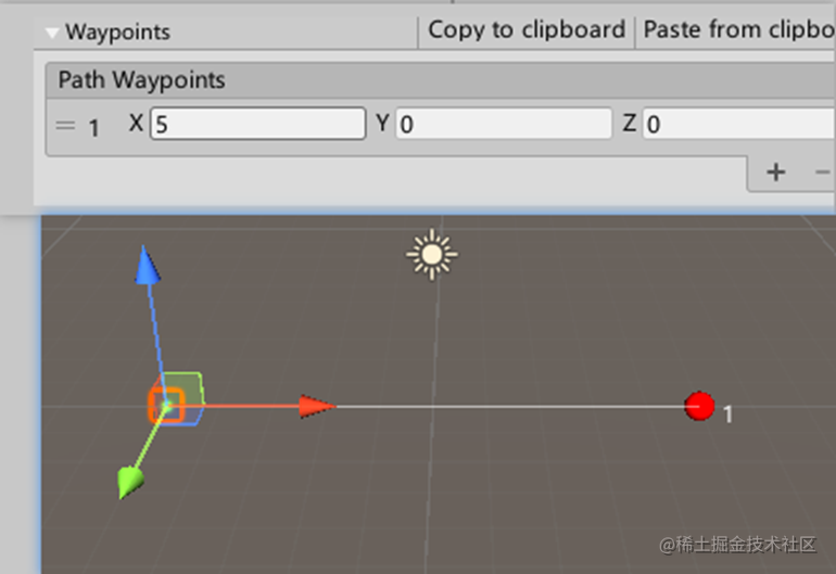

在DOTween Path脚本的下方Waypoints,里面是路径点,当然了你也可以利用快捷键创建删除,只不过这是具体的坐标点,写起来更加方便而已。

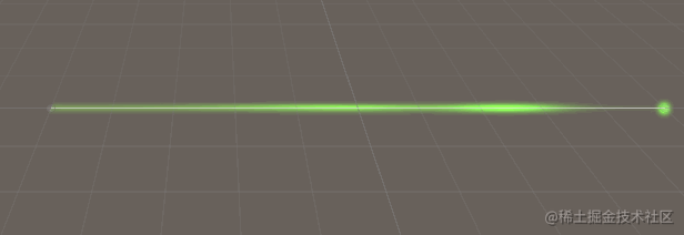

我们先创建个简单的直线心电图吧:增加一个坐标点
运行起来看看吧:
还算不错,增加点波折数据点再试试。
运行效果:

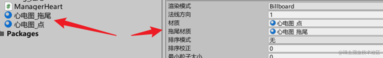

应该是由一个点带头+一个流星似的拖尾,所以我们完善下:
一个点材质:心电图_拖尾和一个拖尾材质:心电图_点,分别赋值给粒子的渲染器中材质和拖尾材质选项。

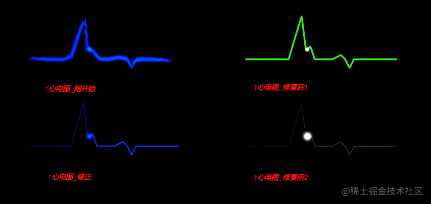

看结果

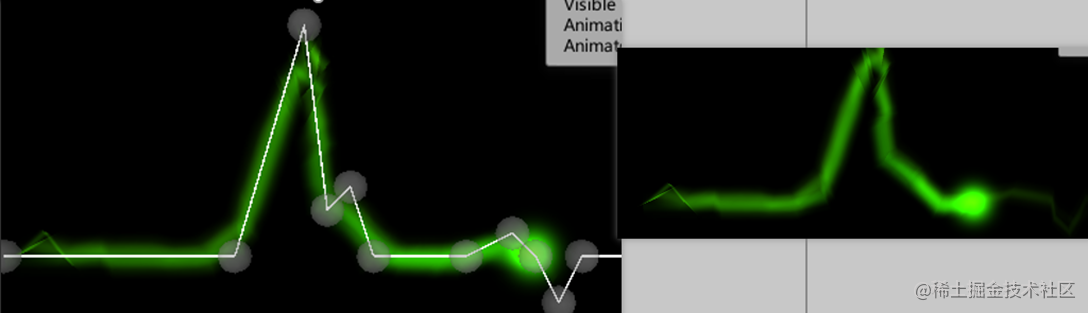

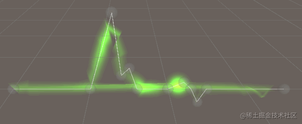

拖尾相比之前确实好了些,但是发现还是不咋地:折线看起来并不像预期那样贴合路线轨迹。

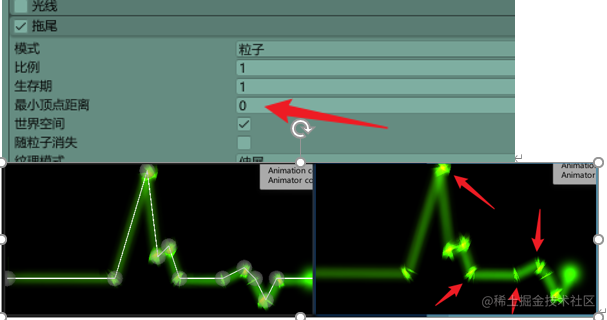

那么我们修改【粒子拖尾模块的顶点距离为0】,再看看。
这次发现确实和真实的轨迹很接近了,但是还是不对啊:明显感觉折弯出粒子重叠严重啊。
没错,出现这个的原因就是我们将【粒子拖尾模块的最小顶点距离改为0】导致的,但是不改为0效果又不是按照既定轨道再走。
经过与好友讨论思考,这个问题其实原因在于****Shader
有两种解决方式:

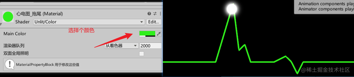

去掉模糊半透明效果,该为实体直线。直接将【心电图_拖尾】的Shader改为【Unlit/Color】即可。如果拖尾线条看着粗,那就在缩小下拖尾宽度。
恩,看起来不错嘛 -
保留原来的内容,只修改线条宽度,达到足够细了,进而欺骗眼睛,并不完美。
