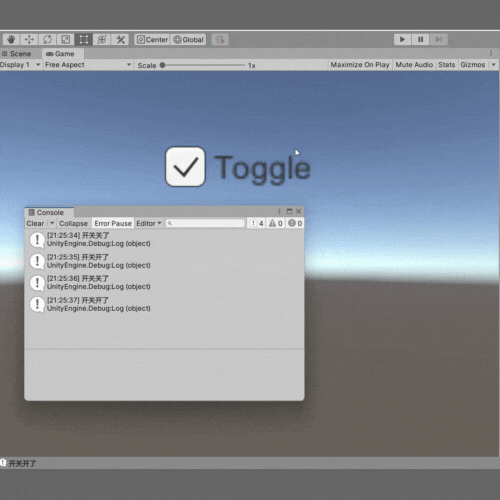

然后给它添加一个脚本,命名为test.cs
编写代码:
using UnityEngine; using UnityEngine.UI; public class test : MonoBehaviour { private Toggle testToggle; // 开关组件 // Start is called before the first frame update void Start() { testToggle = gameObject.GetComponent<Toggle>(); // 获取开关组件 testToggle.onValueChanged.AddListener((isOn)=> { // isOn是开关的逻辑,bool类型 if (isOn) { Debug.Log("开关开了"); } else { Debug.Log("开关关了"); } }); } // Update is called once per frame void Update() { } }
效果展示:
需要注意一下,我这是先新建了一个项目,然后再演示的
好了,你已经大致了解了Toggle组件

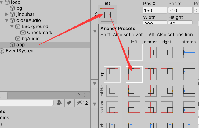

3. 右上角显示
直接一个img组件完事
UI->Image
选中我们的app图片
然后设置锚点为左上
