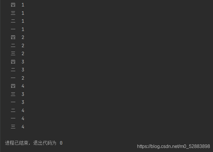

3.1.继承Thread类,重写run()方法
我们需要写一个类A来继承Thread类,并重写run()方法。
run()方法里面放我们需要进行多线程的代码。
然后再在主类中实例化类A的对象,并且调用strat方法。
public  class TheadText  {
        //实例化StartThread,并调用start方法使线程动起来
        StartThread t1 = new StartThread("一  ");
        t1.start();
        StartThread t2 = new StartThread("二  ");
        t2.start();
        StartThread t3 = new StartThread("三  ");
        t3.start();
        StartThread t4 = new StartThread("四  ");
        t4.start();
 * 1.继承Thread类并重写run方法
 class StartThread extends Thread{
     String name;
     StartThread(String name){
         this.name = name;
    @Override
    public void run() {
       System.out.println(name+1);
       System.out.println(name+2);
       System.out.println(name+3);
       System.out.println(name+4);
       System.out.println(name+5);
运行结果(还可以体现线程的无序性):

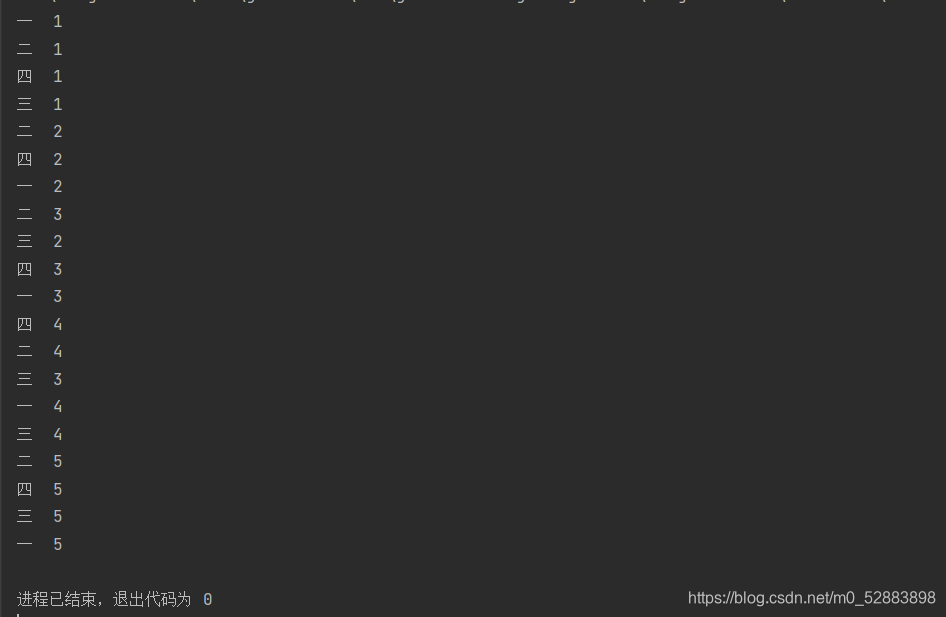

3.2实现接口Runnable接口与run方法
使用Runnable接口避免了单继承的局限性,线程类只是实现了 Runnable 接口,还可以继承其他类
  StartRunnable startRunnable1 = new StartRunnable("  一  ");
        Thread te1 = new Thread(startRunnable1);
        te1.start();
        StartRunnable startRunnable2 = new StartRunnable("  二  ");
        Thread te2 = new Thread(startRunnable2);
        te2.start();
        StartRunnable startRunnable3 = new StartRunnable("  三  ");
        Thread te3 = new Thread(startRunnable3);
        te3.start();
        StartRunnable startRunnable4 = new StartRunnable("  四  ");
        Thread te4 = new Thread(startRunnable4);
        te4.start();
 * 2. 实现Runnable接口,实现run方法
 class StartRunnable implements Runnable{
     String name;
//     重载一下方法,利于区分
     StartRunnable(String name){
         this.name = name;
     @Override
     public void run() {
运行结果:

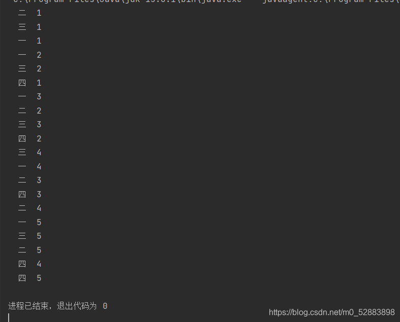

3.3实现Callable接口,实现call方法
这个我研究了挺大一会儿。
实现这个接口后,还需要实现call方法
然后通过FutureTask类来对我们实例化对象进行封装
最后还要实例化Thread类进行start操作开启我们的线程
代码演示:
        //先实例化
        StartCallable a = new StartCallable();
        //然后调用FutureTask类
        FutureTask<String> te1 = new FutureTask<>(a);
        //设置我们的name属性
        a.name = "  一  ";
        //开启我们的线程一
        new Thread(te1).start();
        StartCallable b = new StartCallable();
        FutureTask<String> te2 = new FutureTask<>(b);
        b.name = "  二  ";
        new Thread(te2).start();
        StartCallable c = new StartCallable();
        FutureTask<String> te3 = new FutureTask<>(c);
        c.name = "  三  ";
        new Thread(te3).start();
        StartCallable d = new StartCallable();
        FutureTask<String> te4 = new FutureTask<>(d);
        d.name = "  四  ";
        new Thread(te4).start();
 * 实现Callable接口,实现call方法
 class StartCallable implements Callable<String>{
     String name ;
     public String call() throws Exception{
         return name;
运行结果:
