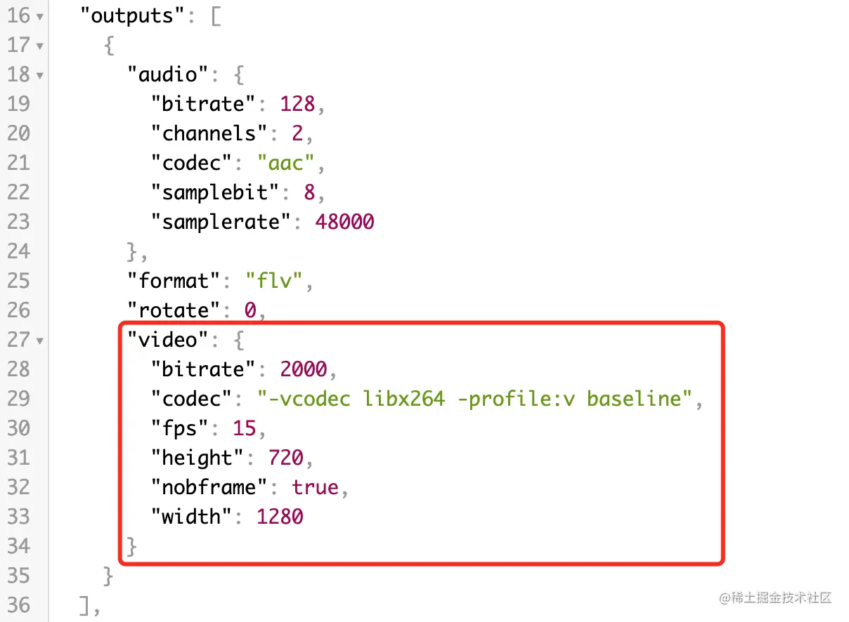

根本原因是在服务器端解析参数时,没有对 video 字段进行校验,当 video 字段为空时就会发生上述错误。因为设计之初,云转码服务仅支持视频转码,后来支持了单音频编码功能,比如 mp3、aac。业务端调用原来接口的时候就去掉了 video 字段,如下图所示:
避免上述错误有两种方式,第一种方法,也是最根本的方法,即修改云转码服务代码,不再认为 video 字段是必传项,对 video 字段进行校验。

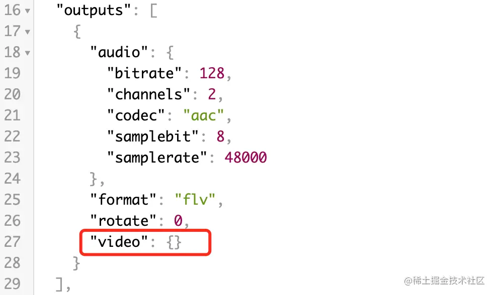

第二种方法是业务端调用云转码接口传参数时,video 字段可以传空结构体,如下图所示:
注意:空结构体的形式是大括号 {}
,不是 ""
,也不是 nil
