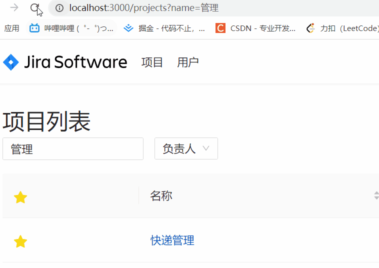

二、将输入框内容映射到 url 上
在上一小节我们最后谈到了 url 的变化,确实如此,当我们在输入框中输入内容时,或者时 Select 中选择内容时,都应该要映射到 url,这样我们将 url 复制在新页面打开,还会保留同样的信息,这种功能也是非常常见的,例如掘金社区的文章标题,h1、h2 标签
image-20211008212554826
因此我们有理由,有必要实现这样的功能!

例如,我们在监听 input 框输入时
<Input
    type="text"
    placeholder={'项目名'}
    value={param.name}
    onChange={e => setParam({
        ...param,
我们在 onChange 中调用了 setParam 设置了新的 param 值,在 UserSelect 中同样的采用这样的方式修改 param 值,触发 url 的更新,这样我们的功能就实现了一半了,接下来我们需要利用当前用户查询的 param 去获取数据

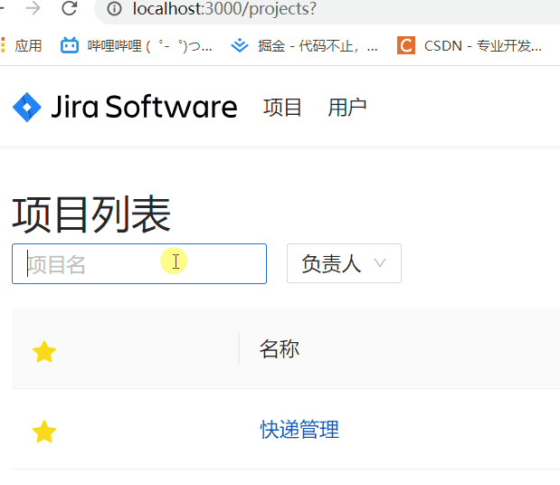

现在我们的功能也算是基本实现了,但是我们打开控制台会发现有很多很多的请求,这并不是我们想要的,因此我们可以采用防抖,每隔多少秒,再请求一次

三、useDebounce 实现防抖
为了减少请求的次数,我们封装了一个 useDebounce 方法,用来对数据进行防抖操作
关于防抖不必多说了吧,这里我们采用的是 useState 来创建这个全局变量,通过 set... 来控制它值的变化,也就这一点不一样的地方
