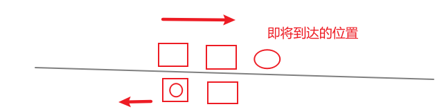

9. 掉头检测
由于我们的蛇不能掉头,因此我们需要判断以下用户想反向走时,对这个事件进行处理
我们继续在设置值的函数中添加代码
首先只有一个身体的时候,我们是不需要考虑的,因此我们先要判断是否有第二个蛇身的存在,同时最关键的一点是,这个蛇身的位置是不是和我们即将要行走的 value 值相等
什么意思呢?
在蛇移动的时候,第二节蛇身的位置应该是第一节的位置,蛇头的位置是value 的位置,当蛇头反向时,它的值就会变成第二节身体的位置
image-20210920113407364
画个图好理解一点,圆圈表示蛇头即将到达的位置,右边的方块是蛇头
因此我们添加这段代码,当满足掉头条件时,我们继续让它前进
