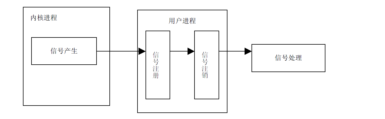

一个完整信号周期
一个完整的信号周期包括这部分:信号的产生,信号在进程中的注册,信号在进程中的注销,执行信号处理函数。如下图所示:

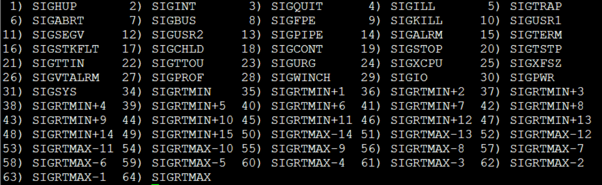

Linux 可使用命令:kill -l(“l” 为字母),查看相应的信号。
列表中,编号为 1 ~ 31的信号为传统 UNIX 支持的信号,是不可靠信号(非实时的),编号为32 ~ 63的信号是后来扩充的,称做可靠信号(实时信号)。不可靠信号和可靠信号的区别在于前者不支持排队,可能会造成信号丢失,而后者不会。非可靠信号一般都有确定的用途及含义, 可靠信号则可以让用户自定义使用。

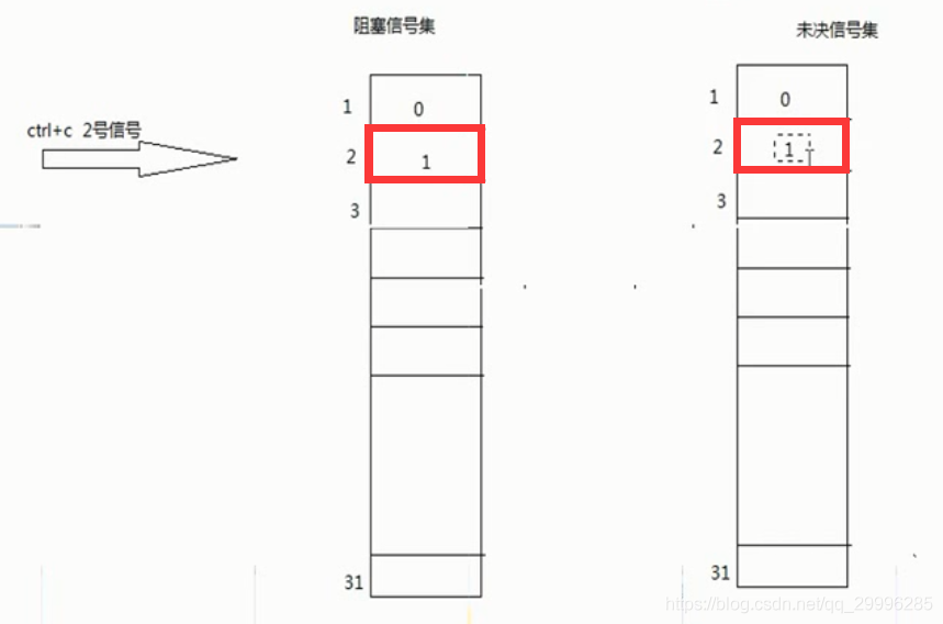

信号集、阻塞信号集和未决信号集
为了方便对多个信号进行处理,一个用户进程常常需要对多个信号做出处理,在 Linux 系统中引入了信号集。
其定义路径为:/usr/include/i386-linux-gnu/bits/sigset.h。
阻塞信号集的作用是影响未决信号集,相当于给他挡了一堵墙。
如果我们把2号信号设置成阻塞(即在阻塞信号集的对应位置设为1),那么来一个2号信号,则未信号集的对应值置为1,什么时候阻塞信号集中的对应位置变成0了,什么时候未决信号集才能去处理之前被阻塞的那个信号。
不难理解吧。
