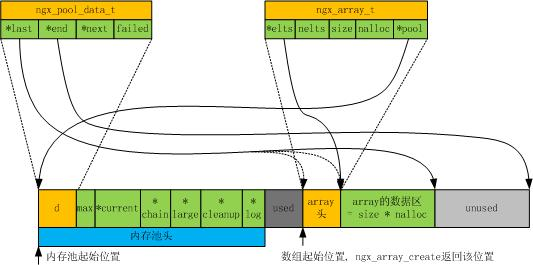

创建数组后内存池的物理结构图如下:
