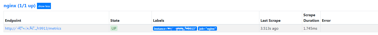

出现以下配置成功。

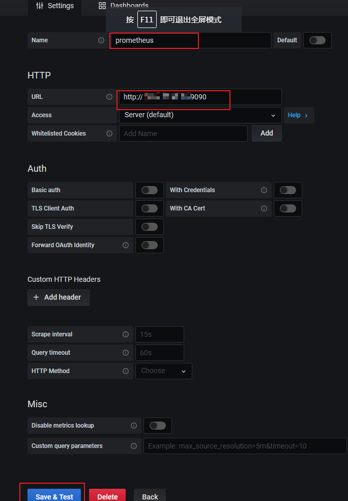

1.配置数据源 (prometheus地址:ip:9090)
上图填写你prometheus地址,端口切记填写9090,点击save后,如果失败会有提示 。

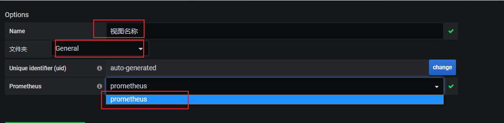

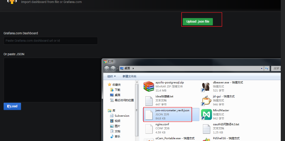

2.可视化界面模板
选择上文配置好的数据源,prometheus选项就是上文配置的数据源。
